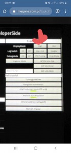

1 godzinę temu, Oozie napisał:
Koledzy popełniłem straszliwy błąd po wejściu w tryb deweloperski. Prawdopodobnie kliknąlem High przy Display Mode. Teraz nic nie wyświetla. Co mogę zrobić? Pomocy!
Będziesz potrzebował PyRen:
https://gitlab.com/py_ren/pyren/-/wikis/how to rlink2 black screen

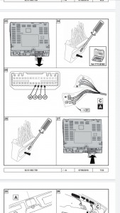

Witam zamontowałem Kamerę  cofania w Kadjar i mam dwie niewiadome.
1.Pociągnąłem wiązkę aż do radia....a tam niespodzianka. Wg obrazka 25 , piny 21 i 22 we wtyczce powinny być puste i powinienem tam podpiąc moje kable z kamery jednak u mnie w aucie juz we wtyczce są tam żólty i czerwony.
2 . Kłopot drugi to nie wiem w jakim języku jest ten skan bo te literki przy kablach myslałem ze są kolorami ale jak przetłumaczyłem czerwony żólty biały i czarny na francuski to nie moge za bardzo dopasować do tych skrótów. Angielski tez nie pasuje. Macie może rozpiske gniazda w radiu albo fote tego gniazda lub wtyczki gdzie jaki kolor powinien być?
To są kolory:
gy - gray - szary
rd -red - czerwony
pu - purple  - fioletowy
ye - yellow - żółty

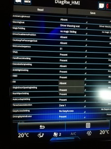

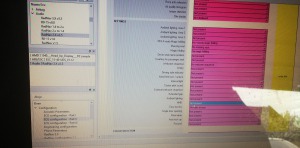

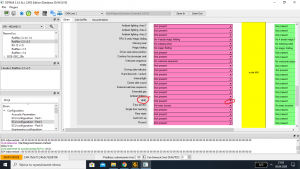

W DDT4all wyświetlacz HUD określany jest jako "HMD", więc myślę że do jego włączenia wystarczy aktywować w R-link. Jeśli potrzebna będzie konfiguracja HUD to wybieramy sterownik Head Up display z folderu HMD.
Przed zmianą trzeba najpierw odczytać konfigurację R-link, a następnie dokonać zmiany.
Sprawa wygląda tak.
W trybie developerskim w HMD zmieniłem na "present" i pojawiła się opcja regulacji HUD, ale nie można nic było zmieniać.
W ddt4all także zmieniłem w HMD na "present". Zresetowałem r-linka i działa !
Opuszczanie i zamykanie wyświetlacza.
Auto zgasiłem, odpaliłem no i działa.
Jakie było moje zdziwienie jak po 2 dniach wsiadam do auta i chcę włączyć wyświetlacz (gdy działało to wyświetlacz schowałem, bo poprzednio po odpaleniu się wysuwał, ale wyświetlał za wysoko), a tu zonk. Znowu nie działa, coś się automatycznie resetuje,albo potrzeba jeszcze zmienić w innych opcjach w ddt4all. Nie wiem co teraz robić.

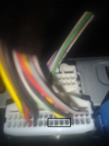

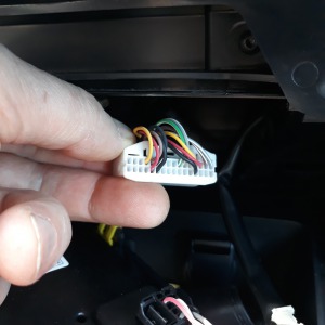

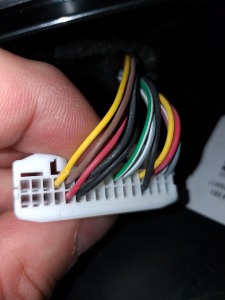

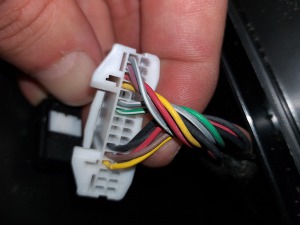

1. Sylwekdm moja kostka wyglada identycznie jak Twoja....tylko z tej serwisówki myslałem że jest pokazana kostka od przodu a nie od tyłu.
Generalnie od prawej strony w dolnym rzędzie zostawiasz 4 puste i kolejno licząc 6.7.8.9 to miejsce dla kamery. Wszystko sie zgadza jesli patrzysz na kostke od  tyłu czyli od strony kabli i Twoje zaznaczenie czarnym prostokącikiem jest ok. Jestes pewny że to jest dobry sposób?
Bo ja obrazek  serwisówki zinterpretowałem ze kostka  jest pokazana od przodu czyli nie od str kabli. Foto mojej kostki.

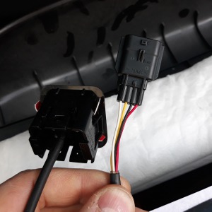

2. Dziękuję za rozszyfrowanie kolorów ale od kamery idą czerwony zółty czarny i biały...lub ten biały po drodze zmienia się na czarny  więc zostają czerwony żółty czarny czarny. Nie ma tam fioletowych i szarych. Foto kabli z kamery.
Tak.
21 - video +
22 - video -
23 - zasilanie 6V +
24 - zasilanie -
Jak się przyjrzysz kostce do R-Linka to miejsca pod piny są ponumerowane małymi cyferkami.
Bo to jest rozpiska przewodów w oryginalnej wiązce która zaczyna się konektorami a kończy wtyczką do kamerki.
Przekładając na kolory przewodów  w kamerce powinno być prawdopodobnie  tak:
21 - video +              =   żółty
22 - video -               =   biały
23 - zasilanie 6V +  =  czerwony
24 - zasilanie -         =  czarny
Edytowane przez sylwekdm
