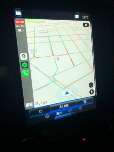

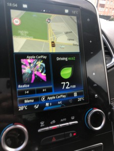

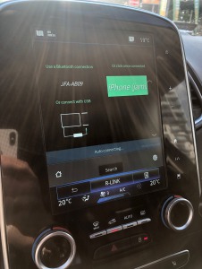

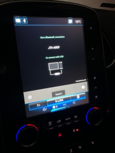

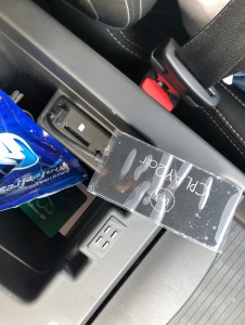

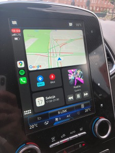

No więc carplay2air przyszło po niecałych 2 tygodniach i... działa na Rlink2.
Konfiguracja banalna
Plusy: działa płynnie, sterowanie z kierownicy działa przeskakiwanie pomiędzy piosenkami może z 1.5sek lagiem ale to zupełnie nie przeszkadza.
Minusy: trzeba z 20sek słuchać radia zanim się połączy ale np. na trasę super. W mieście wystarczy muzyka przez bluetooth.
Nadal wymagana jest obsługa carplay w samochodzie. U mnie Rlink w wersji 8 po upgrade z wersji 3 do 7 w aso Nawrot we Wrocku a potem samodzielnie do 8 żeby był fullscreenowy carplay. Działa na aucie z lutego 2017r. moduł USB już był z obsługą carplay.
