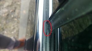

Zauważyłem jeszcze, że linia drzwi tylnych biegnie w dół ku środkowi tworząc rynienkę dla wody, która z racji marnego dopasowania uszczelki na końcu - zostawiony otwór, wcieka do środka drzwi. Dlatego dokonałem małej innowacji i dołożyłem tam odpowiednio docięty kawałeczek gumy (w czerwonym kółku na zdjęciu...
Zobaczymy czy te wszystkie zabiegi rozwiążą problem....

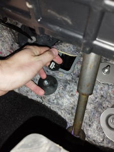

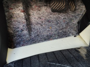

Cześć. Chciałbym odświeżyć temat i dodać od siebie że rok temu kupiłem roczną Megane więc owa ma teraz dwa lata i gwarancja się skończyła. Na gwarancji w autospektrum w Krakowie udało się naprawić przeciekające drzwi tylne. Natomiast od ponad miesiąca zaczęła mi baaardzo zachodzić wilgocią czołowa szyba przed kierowcą. Teraz jest tam tyle wilgoci że numeru Vin na szybie nie widać bo tyle tam jest już wody. Dzisiaj zacząłem grzebać pod dywanami i okazało się że przy podnóżku dla kierowcy, na podłodze jest strasznie mokro. Ma ktoś pomysł skąd tam może być woda? Czy to też przez drzwi czy raczej w okolicy ściany grodziowej się leje?

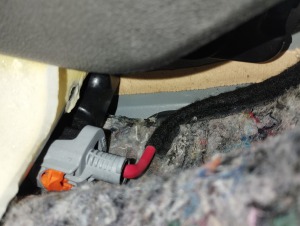

Grzebiąc natrafiłem na takie coś co widać na zdjęciu ale tam tylko jakaś wtyczka i zaślepka. Co ciekawe jak zdemontowałem tą zaślepkę to podczas jazdy mocno było słychać zasysane powietrze do silnika przy przyspieszaniu, ale to pewnie dlatego że tam pod maską jest filtr powietrza. Help!
