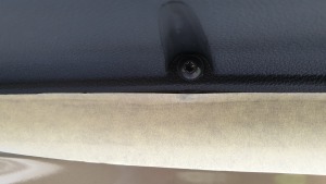

Obejrzałem na portalu aukcyjnym jak wyglądają gołe drzwi i tapicerka od wewnątrz i zabrałem się za rozebranie. W sumie 10 minut roboty.
Najpierw trzeba oderwać plastikowy trójkąt przy lusterku. Trzyma się na jednej spince. Tutaj jest pierwsza śruba:

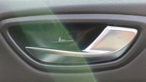

Potem jedna śruba pod zaślepką klamki:

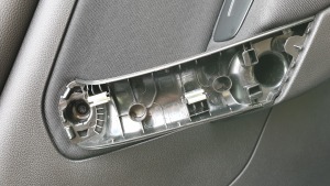

Następnie trzeba zdecydowanym ruchem oderwać górną część uchwytu na ręce i tam są dalsze dwie śruby:

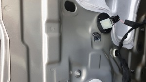

Ostatnia śruba jest całkiem na dole tapicerki:

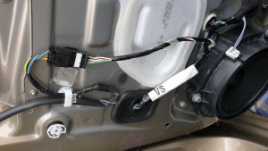

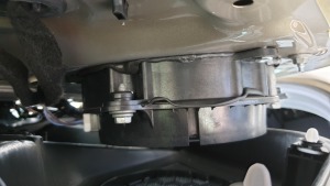

Moje przypuszczenia okazały się celne. Wtyczka głośnika nie podłączona. Przy okazji okazało się,  że ASO wyrzuciło mi wszelkie wygłuszenia spod tapicerki. Może i dobrze,  gdyby miała dalej leciec woda.  Masa uszczelniająca głośnika jest bardzo plastyczna i miękka:

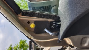

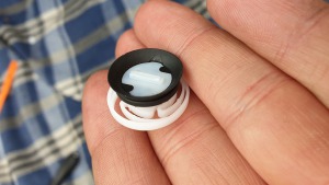

Niestety 1 spinka mi pękła, ale są dość gęsto rozmieszczone więc nie ma problemu. Ponadto mają gumowe uszczelki:
Martwi mnie tylko,  że oprócz głośnika, w drzwiach są też inne otwory montażowe, przez które może przeciekać woda:

Ściągają tapicerkę,  usuwają piankę uszczelniającą głośniki i zastępują ją jakąś masą uszczelniającą. Widać to na moich zdjęciach powyżej. Tyle, że miało to być proste zadanie,  a konieczne były poprawki. Nie wiem do końca czy tu leży problem,  ale pożyjemy zobaczymy.
