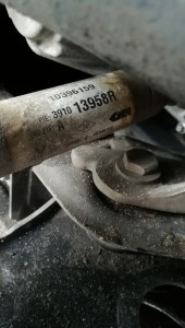

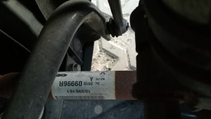

Mam pytania do osób, którym ASO wymieniło półosie:
- jakie numery katalogowe mają te wymienione
- czy przypadkiem nie zostały założone te same i dlatego stukają dalej.
Ja ma numery jak na zdjęciach
IMG_20200225_101352.thumb.jpg.90c491c86a72d7c359ff772c7f5f0fff.jpg     IMG_20200225_101352.thumb.jpg.90c491c86a72d7c359ff772c7f5f0fff.jpg    IMG_20191028_155340.jpg
