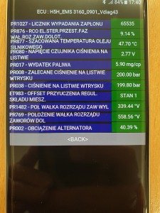

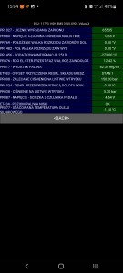

Podpiąłem i mam takie coś:
W ECU
Licznik wypadania zapłonu 65535
Oraz wypadanie zapłonu na cylindrze 1
Jednak nie wywala błędu wcale i kontrolka check też się nie świeci.
Załączam zdjęcia. Screenshot_20221227-191036.thumb.jpg.c013e886de24b3838e6f418432f87bdf.jpgScreenshot_20221227-191042.thumb.jpg.a611d02b2b3a74a9fe2a1e312e4e1f6d.jpg20221227_175538.thumb.jpg.d8caf33cc3a50d9d8ed5902e76e480c0.jpg
U mnie też pokazuje 65635. To musi być jakiś błąd odczytu.

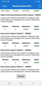

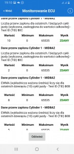

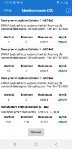

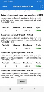

Poza tym podpiąłem do innego auta i zliczył zero wypadnięć zapłonu. Screenshot_20221228-065928.thumb.jpg.43d14d2d85447d9c6e63ff483319b6c0.jpgScreenshot_20221228-065937.thumb.jpg.599895b972653a0a9c935f55329b6f82.jpg

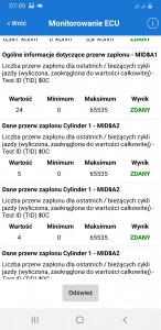

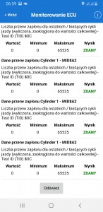

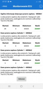

Podpinam pod mój i proszę (skan co 10-20 sekund jak klikałem "odśwież"Screenshot_20221228-070719.thumb.jpg.c434ecb9affa2f5fef9eab37bb29845a.jpgScreenshot_20221228-070645.thumb.jpg.eb877b762024a5176cad631065686bde.jpgScreenshot_20221228-070728.thumb.jpg.881b0d1993f86309ed7785ad636f9e18.jpg
i do tego silnik pracuje nieco głośniej. Nie znacznie ale tak jakby traktor ale taki kulturalny, takie tyrkotanie ale na prawdę nieznaczne. No i te wibracje na pedale gazu i na całej budzie.

Nadal bym to zweryfikował Clipem. Mi osobiście ta wartość się nie podoba. Wygląda na zapełniona zmienna. Więc albo sterownik jest bardzo czuły i w krótkim czasie zapełnia zmienna a programiści nie przewidzieli że może być więcej. Lub rzeczywiście jest to błąd. Ja na ten moment obstawiam to drugie:) ale szanuje inne zdanie. Powodzenia w rozwiązaniu zagadki. Niestety ten silnik znam tylko z wypożyczenia na 24h auta na testy:)

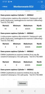

Za to rejestruje coraz więcej tych wypadnięć zapłonu.Screenshot_20221228-153434.thumb.jpg.c13d424b8f60fc03e30ef2f7f83e692f.jpg
