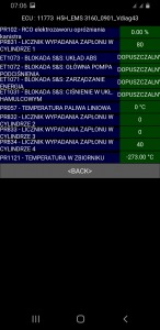

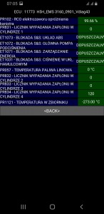

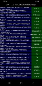

1. Otóż zaobserwowałem dziś rano, wypadanie zapłonu na różnych cylindrach, występuje ono po odjęciu nogi z gazu albo kiedy się rozpędzę i jadę ze stałą prędkością. Oczywiście czuć drgania i wibracje. Na biegu jałowym pomimo, że czuć iż silnik nadal przenosi wibracje na samochód, wypadania zapłonów nie są rejestrowane. Złapane przez PyClip 2.2, Czy normalnie występują w każdym silniku jakieś wypadania zapłonów??? Wydaje mi się, że w sprawnym silniku nie powinny. (foty poniżej).
Dodatkowo rejestruje jakieś wartości dla spalań stukowych ale nie umiem ich zinterpretować ( cylinder 2: 1,04V, cylinder 1: 0,86V) ?‍♂️ - screen poniżej.

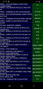

2. Rejestruje parametr "korekcja wydatku paliwa" i tak dla cylindra 1: wartość ta nigdy się nie zmienia, zawsze pokazuje zero. Dla innych cylindrów różnie od 0,25 do 0,84. Wartości dla pozostałych zmieniają się. nigdy nie są ujemne. Czy to może oznaczać problem z wtryskiem na 1 cylindrze??

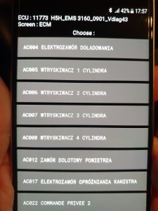

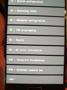

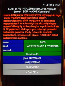

3. W PyClip jak wejdziemy w okienko "Wtrysk", mamy na dole do wyboru takie pole "Extended Command set", wchodzimy dalej i mamy wyszczególnione wtryskiwacze. Wchodzimy np. w 1 i widzimy że możemy coś wykonać. Czy to dalszy etap diagnostyki, czy wciśnięcie polecenia Execute nie narobi jakiegoś syfu??
Oczywiście, że występują,
1/Jeżeli clip rejestruje podczas podpięcia kompa wypadanie zapłonów;
    - ale sterownik nie wyrzuca z tego tytułu błędu,
    - to jest OK i jest to w ramach tolerancji błędu,
        - b; duży wpływ ma marka świec zapłonowych i ich stan,
2/ Sterowniki nie wyrzucają błędów nawet przy b; dużej ilości spalań stukowych,
    Szczególnie widoczne to jest w silnikach z zamontowaną instalacją lpg, problem leży po ;
      -  stronie jakości gazu lpg,
      -  strojeniu instalacji bez sondy szerokopasmowej,
      -  stosowaniu nie markowych olejów,
      -  niewłaściwego sposobu użytkowania,
3/ Aktualne wg; mnie są zalecenia z 28 grudnia przy pomocy clipa oraz ;
  a/ stosować Pb98,
  b/ markowy olej ;
      - normy RN17;RAVENOL RNV SAE 5W-30 CleanSynto RN17; NESTE PRO 5W30 RN-17,
      - normy RN17 RSA ; YACCO GALAXIE A 0W40 PAO RN17 RSA,
  c/ dawać co jakiś czas mocno po garach do 5000 obr/min
