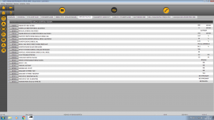

Dodaje nagrane wartości parametrów.

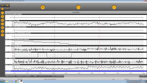

Z pomiarów widzę, że za długi jest czas wtrysku benzyny - średnio 4,2 ms. Wg. mojej wiedzy, ten silnik ma 3,2 -3,6 (MII PH2 ma 3,2).
Podejrzenie katalizatora może być słuszne. Czy auto ma moc? Co dzieje się z czasem wtrysku podczas pracy na LPG. Jak dawno była robiona kalibracja instalacji? Pomiary dokonać na silniku rozgrzanym. Te korekty przepustnicy są mocno na plus, świadczą o brak powietrza - zużyty filtr powietrza, przytkany dolot.
Sonda lambda I może być ok bo: sterownik podlewa benzyną, uchyla przepustnicę, obroty rosną, sonda widzi za bogato, korekta na zubożenie, obroty spadają, podciśnienie rośnie, wydłużamy wtrysk i wyprzedzenie zapłonu... i mamy falowanie obrotów.
Przejrzyj dolot, może znajdziesz tam coś interesującego - pewnie będzie trzeba zdjąć koło i nadkole.
Wykres drugiej sondy powie nam bardzo dużo (czy jeszcze żyje kat, czy pracuje sonda).

Niepokojącym jest dużo za duże podciśnienie. Wszystko to świadczy o złej pozycji zerowej przepustnicy. Prawidłowy jej zakres zerowy uchylenia musi być zawarty w 11,8-12%.
8 godzin temu, Razor1996 napisał:
Nigdy nie schodzę poniżej 1/4 baku benzyny,a aktualnie mam zatankowany do pełna. Jeśli będzie potrzeba  zrobię więcej niż 100 km, tylko trochę to potrwa bo robię aktualnie około 120 km tygodniowo.
EDIT:
Zmierzone RCO jest poniżej mojego sugerowanego 10% i  wynosi 9,7%
Wartość przyuczenia regulacji wynosi -24,7%.
Obie wartości wymnożone przez siebie dają RCO 12% przy przyuczeniu 0%

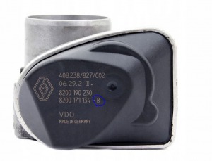

Tak mamy określone za duże podciśnienie w z wykorzystaniem tej przepustnicy. Jest ona typu A lub B i należy ją zmienić na typ D.
Jak najbardziej się z tym zgadzam i powiem więcej, że wartość spalania na postoju jest o 0,16 l/h za duża.
Dalej już nie szukajmy dziury w całym bo jasno wynika że strona wejściowa dla tej ilości paliwa pracuje poprawnie i wartość drugiej strony będzie w granicach normy. Żadne zatkanie do tej pory mu nie groziło, bo jeździ głównie na lpg.
Dodam tylko, że w następstwie zmiany typu przepustnicy podciśnienie spadnie i czasy wtrysku automatycznie wrócą do wartości znamionowych, a sam silnik będzie miał "miękki chód". Reakcja na pedał gazu będzie wykorzystana od początku charakterystyki MapSensora.
Kalibracja instalacji była robiona maksymalnie dwa lata temu, natomiast mam kabelek i planuje dostroić instalację po ogarnięciu falowania obrotów. Samochód pali około 7l według wskazań komputera. Aktualnie mam 7,7 ale to dlatego że dużo teraz diagnozuje na postoju. Samochód ma moc szczególnie od 4 tyś obrotów w górę jak to wolnossący. Co do przepustnicy jak najbardziej mogę kupić tę typu D i zamontować od razu z nową uszczelką, natomiast mam pytanie czy ktoś zamontował zły typ w moim samochodzie? Od czego zależy "dobór" typu przepustnicy? Wykres pracy drugiej sondy lambda dodam w piątek, co do dolotu będę musiał się mu przyjrzeć przy czasie czyli pewnie dopiero po sesji...
Edit: rozpocząłem poszukiwanie przepustnicy i jeśli literka oznacza jej typ - w tym przypadku na zdjęciu jest typ B, to na allegro są praktycznie same typu B i jedną znalazłem typu A.

Patrząc na wykres obrotów to wg. mnie nie powinno być czuć falowania obrotów. Jeżeli ma drgania to może wchodzić kwestia kompresji na poszczególnych cylindrach. Warto bez odpalania kilkanaście razy nacisnąć pedał gazu - w nim szybciej zużywają się ścieżki.
Co do falowania to jest ono praktycznie niewidoczne na obrotomierzu, natomiast czuć takie szarpnięcie raz na jakiś czas i słychać że silnik nierówno pracuje. Mogę jakoś zdiagnozować wiązkę przepustnicy? Co mam sprawdzić poprzez kilkunastokrotne naciśnięcie pedału gazu? Spalanie gazu jest coś koło 8-9 litrów
