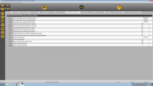

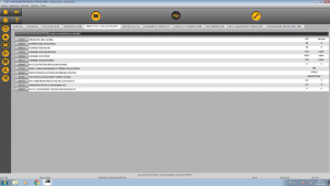

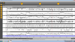

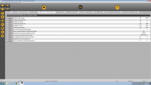

Przesyłam obiecane parametry pracy samochodu, samochód jakieś 120 km jazdy tylko na benzynie. Poprawy nie zaobserwowałem, wykres drugiej sondy lambda wygląda raczej kiepsko - przypominam, że sonda ma około 15k km i jest to oryginalna sonda renault. Nie udało mi się znaleźć jaki mam typ przepustnicy.
EDIT: nowy zamiennik elektrozaworu zmiennych faz "chlupie" tzn sprężynka jest za luźna - nie ma chyba sensu nawet wkładać go do samochodu?
Co do zaworu: ja kupowałem chiński i nie chlupie, ale ma mniejszy skok nie oryginalny. Poza tym rozpadła mi się w nim siateczka. Założyłem z powrotem stary po rozciągnięciu sprężyny.
Wykres drugiej sondy nie napawa optymizmem. Zaczęły się oscylacje a to źle wróży. Nie wiem czy można podejrzeć parametr grzania zwłaszcza tej drugiej sondy lambda bo spadki napięcia na grzałce mogą się odbijać złym wykresem napięcia. Gdyby trzymała równo te 0,6 V to było całkiem dobrze.
Co się stało w 16 i 36 sekundzie? Jak by miał przerwy w zapłonie.
Wyprzedzenie zapłonu nadal za wysokie tak jak i podciśnienie i czas wtrysku paliwa (MIi pH I ma mieć 3.6 s).
Nie wiem czy pisałem, ale miałem kiedyś lejący wtrysk paliwa i podczas pracy na gazie był efekt wypadania zapłonu, ale na benie było znośnie. Po odłączeniu pompy paliwa na LPG było ok.
Czy siatka na łączniki wydechu jest dobra? Nieszczelności może powodować falowanie drugiej sondy.
Odłączył bym zasilanie zaworu zmiennych faz i kawałek przejechał. Później pomiary z odpietą wtyczką czy wyprzedzenie powróciło do poziomu 2 stopni.

Chyba da się podejrzeć parametr grzania sprawdzę to przy kolejnej okazji, co do 16 i 36 sekundy nie mam pojęcia. Chyba będę musiał nagrać filmik z głosem. Spróbuje odłączyć zawór i kawałek przejechać z tego co pamiętam już robiłem takie próby i nie było poprawy (w sensie odpinanie wtyczki). Co do łącznika wydechu nie wiem czy jest szczelny i chyba za bardzo nie mam możliwości sprawdzić.
To grzanie próbowali mi uruchomić w Maxiecu, ale sterownik raczej tego nie obsługuje -nie podaje tego parametru. Ten sam plus co na grzałkach jest na zasilaniu cewek zapłonowych. Z ciekawości można zmierzyć napięcie, choć ostatnio na forum był temat że były problemy z minusem na sondzie.
Nie mam wiedzy czy napięcie ładowania ma mieć tak poszatkowany wykres.

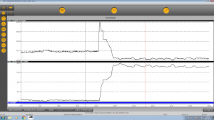

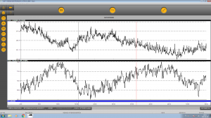

EDIT: Dodaje screeny z Clipa
1 z nich to ciśnienie odniesienia bez żadnych "modyfikacji"
2 z nich to ciśnienie z odłączonym i zaślepionym przewodem podciśnienia od gazu - moim zdaniem przebieg jest znacznie lepszy niż w przypadku screena z pierwszego posta na tej stronie - czy ten "sinusoidalny" przebieg może wynikać z korekt?
3 z nich (niestety osoba zaślepiająca nie dała rady dłużej tego robić i temu jest skok) przedstawia zaślepianie przy przepustnicy tego elektrozaworu par paliwa
Ogólnie rzecz biorąc raczej ani na podciśnieniu z gazu ani elektrozaworu nie ma większej nieszczelności bo ciśnienie utrzymywało się w granicy ok. 460 czyli podobnie jak zwykle.
ciśnienie_odniesienia_przed.png  podcisnienie_gaz_zaślepione.png  zaslepiony_par_elektrozawor.png
Na 90% znalazłem przyczynę falowania na niskich obrotach - lewe powietrze dostaje się w miejscu uszczelki odmy w kolektorze ssącym. Natomiast nie rozumiem jednej rzeczy - mówiono mi że mam za duże podciśnienie i jest to nie możliwe. Chciałbym wyjaśnić te kwestę czy przez za duże podciśnienie rozumiecie koledzy że ciśnienie wlotowe powinno spaść z 470 mbar do np 340 mbar? Jeśli tak to biorąc pod uwagę że sensor to MAP czyli pokazuje ciśnienie absolutne ja mam zbyt małe podcienienie. Moje podciśnienie aktualnie wynosi 980-470=510 mbar poniżej ciśnienia atmosferycznego. A W przypadku gdybym miał te założone 340 mbar moje podciśnienie wyniosło by 980-340=640 mbar. Z tego co się orientuje po uszczelnieniu kolektora tj. zlikwidowaniu lewego powietrza wartość wskazana przez MAP spadnie (być może do tych 340mbar). Byłym wdzięczny za wyjaśnienie bo trochę się w tym pogubiłem.
