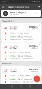

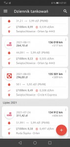

yEti1.4 Opublikowano 3 Listopada 2021 Autor Udostępnij Opublikowano 3 Listopada 2021 Witam po czasie. Samochód jeździ i ma się dobrze. Przyczyną przerywania i wypadania zapłonu była uszczelka pokrywy zaworów, przez którą olej lał się na świece na 2 i 3 cylindrze. Po wymianie uszczelki wrzuceniu nowych świec (beru) i przejechaniu kilkuset kilometrów mogę stwierdzić że to było przyczyną. Problem z błędem spalania stykowego również zniknął po wymianie. Przed naprawą byłem jeszcze na aktualizacji softu wtrysku ale jedyne co się zmieniło to spalanie. (Poniżej screeny ze spalaniem na starej i nowej mapie). Tak czy siak na wiosnę zdejmę głowicę prewencyjnie żeby mieć spokojna głowę na przyszłe lata. Pozdrawiam serdecznie 1 Cytuj Odnośnik do komentarza Udostępnij na innych stronach Więcej opcji udostępniania...
Laros Opublikowano 3 Listopada 2021 Udostępnij Opublikowano 3 Listopada 2021 Dzięki za informację, może komuś się przyda w przyszłości. Po wgraniu nowych map spalanie spadło dość zacnie, zastanawiam się czy to nie ma przełożenia na spadek mocy czasem? Jeśli można wiedzieć, ile taka "przyjemność" kosztuje w ASO? Cytuj Odnośnik do komentarza Udostępnij na innych stronach Więcej opcji udostępniania...
yEti1.4 Opublikowano 3 Listopada 2021 Autor Udostępnij Opublikowano 3 Listopada 2021 350zl - koszt aktualizacji softu komputera wtrysku w ASO Jaworzno. (W Świętochłowicach chcieli mi wmówić że cały sterownik jest do wymiany - 2000zl - bo odrzucił aktualizację, a według mnie po prostu wyłączył im się przy tym zapłon). Jeżeli chodzi o moc, to nie odczułem żadnej różnicy. Cytuj Odnośnik do komentarza Udostępnij na innych stronach Więcej opcji udostępniania...
