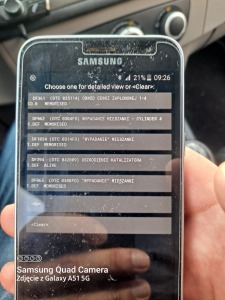

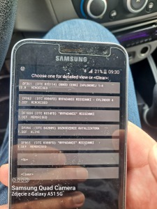

Witam! Od jakiegoś czasu mam problem z długo odpalający silnikiem (co mniej więcej 3 odpalenie) bardzo irytujące ale przedewszystkim na biegu jałowym ma bardO nierówna pracę. Podłączyłem się do obd i załączam zdjęcia błędów.

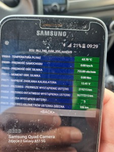

Od wystąpienia tych usterek wymieniłem rozrzad z KZFR olej świece sprawdziłem aku.. do tego zastanawia mnie prąd ładowania 13.3-13,55V ale nawet pod obciążeniem nie mieści się w tych wartościach.

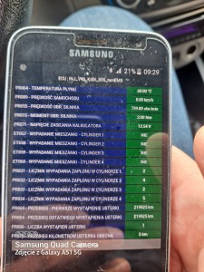

Myślę, że świece powiedziały Pa Pa - oby nie z cewkami. Najprawdopodobniej dołącza do nich pompa paliwa.
Ta temperatura płynu 60 stopni C to podczas pracy silnika po uruchomieniu czy silnik rozgrzany??
Pokaż nam jeszcze: wyprzedzenie zapłonu, ciśnienie w kolektorze ssącym na wolnych obrotach, silnik rozgrzany.
Zalecam nie jeździć autem dopóki nie wyeliminujesz problemu z wypadającymi zapłonami, pomimo tego,  że koła się kręcą - bo w końcu katalizator powie Pa Pa.

Napięcie zasilania kalkulatora to nie jest napięcie ładowania akumulatora. Ono w określonych warunkach może schodzić do 13,1V (np obr 650).
Masz pyclipa więc możesz poanalizowac pracę silnika. W pierwszej kolejności wymiana świec, żeby chronić katalizator.

Podczas szukania komputerem błędów (komputer dephi) sprawdzane były sondy.. pierwsza przed kat pokazywała 100% druga za miała wartości zmienne w V.. podobno jak mówił mi znajomy co podłączał komputer to normalne i są ok. Wszystkie parametry wg niego były Ok. Była tylko jedna sprawa co mnie zastanowiła:  wzbogacenie mieszanki 50% no i wspomniana temperatura w kolektorze ssącym.

Błędy:
0420 - usterka działania katalizatora
0105 - obwód czujnika ciśnienia w kolektorze dolotowym
0110 - obwód czujnika temperatury powietrza w kolektorze dolotowym
Jeżeli te błędy nie są aktywne tylko zapisane w pamięci to możesz nimi się nie zajmować. Skasuj na włączonym zapłonie i sprawdź czy nie powrócą.

Co do błędów to one właśnie mi wyskakują najczęściej od kupna auta.. jak skasuje to mijają 2-3 dni i znów się pojawiają. Błędy katalizatora pewnie przez wypadanie zapłonu.. ale z tymi czujnikami to muszę się chyba przyjrzeć.. myślicie ze to nie może być obstawiany czujnik położenia walu? Stosunkowo tania rzecz mogąca moim zdaniem robić takie zamieszanie..
