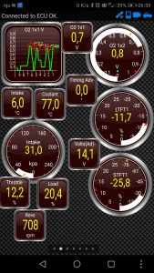

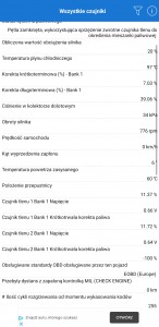

Następuje duża zmiana kąta, czyli są szarpania. Jakie masz średnie obroty. Czy wychylenie przepustnicy jest stałe (11,8-12,0)? W jakich granicach zmienia się podciśnienie? Czy nie masz żadnych wycieków oleju z układu dolotowego z odmą włącznie ( komora 2 świecy)? Map sensor zamocowany jest sztywno?

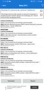

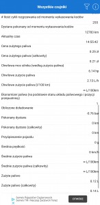

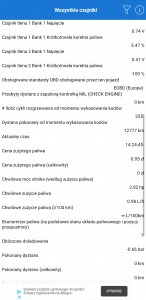

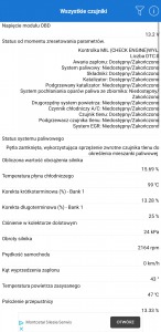

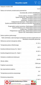

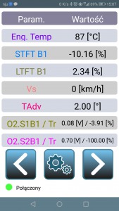

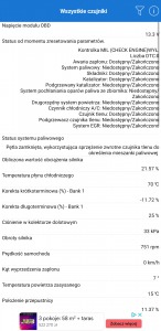

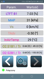

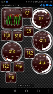

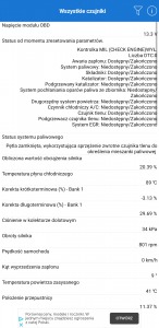

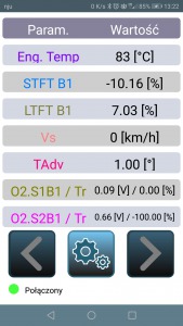

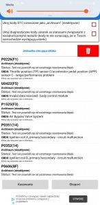

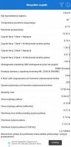

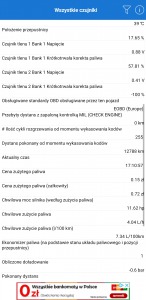

Na mapsensorze założone nowe oringi i włożony na sztywno, brak luzów. Przepustnica zawsze otwarta na poziomie 11,37% i zawsze gdy odpalam program ma takie wskazania, ciśnienie w kolektorze praktycznie zawsze jest na poziomie 34kPa, czasem jest 36kPa. Cały dolot był uszczelniony rok temu, nowe oringi, nowy oring na odmie pod kolektorem, jak i na przepustnicy. Lekkie wycieki zauważyłem od rurki idącej do rury dolotowej, a dokładniej w jej środku, ale to chyba norma w tych silnikach, tak samo na pokrywie zaworów gdzie jest pokrywa odmy, praktyczne znikome ślady oleju. Komora drugiej świecy sucha. Wszystkie pomiary robione na wolnych obrotach. Wolne obroty wahają się w granicach 746-801obr. Dodam może parę screenów dla Ciebie to coś zauważysz może. Na jednych screenach obroty są blisko 2500. Dodawałem gazu na postoju. Wszystko co dodałem było przed wymianą elektrozaworu. Nie pamiętam tylko, które były na gazie A które na benzynie.

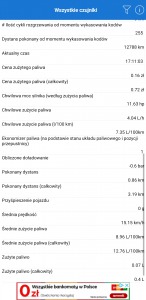

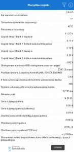

Dodaje pomiary z dzisiaj gdy auto jeździło jak po stole, zero wibracji zero drgań, jechało jakby silnika nie było słychać.
Sam doszedłem do wniosku chyba, dzisiaj temperatura 11⁰, temperatura zasysanego powietrza jak widać od 14-15⁰. Gdy auto jedzie jak padaczka to jest około 45⁰, a na zewnątrz 22⁰. Zauważyłem też, że gdy auto jedzie bez żadnych problemów to i biegi się łatwiej wrzuca, lepiej się rusza na skrzyżowaniu z drugiego biegu i nie szarpie podczas ruszania i ma mocne przyspieszenie. Czy aby czujnik temperatury w kolektorze padł i w dodatku sprzęgło? Bierze na końcu i oryginalne, a mam 209tyś. Możliwe, że sprężyny i wysprzęglik sprawia takie drgania i wibracje?

Temperatura powietrza: raczej ok - podczas jazdy będzie zbliżona do temperatury otoczenia, ale im dłużej na postoju tym bardziej będzie  rosnąć- nagrzewa się kolektor, brak ruchu powietrza pod maską.
Magiczne to jest odstęp 1,1 beż wypadania zapłonów a efekt jak byś miał turbo. 0,7 to kastracja osiągów na korzyść kultury pracy. Na takiej zwykłej świecy 0,9 mm to raczej górna granica odstępu.
Wyprzedzenie zapłonu: ta wiedzę nabyłem na forum, sprawdziłem w życiu- miałem spore ułatwienie bo miałem równolegle dwa te same auta - młodsze z mniejszym przebiegiem z problemami i starsze z dwa razy większym przebiegiem bez. Jak kupiłem Pierburga to dopiero cieszyłem się pracą silnika.

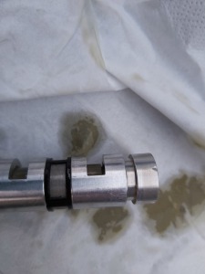

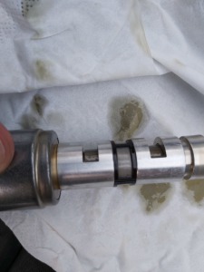

Pomyślałem że ten elektor zawor, wyciągnąłem go i chyba jest ok. Nie stuka, otwiera się i zamyka, ale nie wie czy szczeliny są dobrej wielkości. Oraz czy przy podłączonym napięciu można o kręcić tym wałkiem w środku? Bo u mnie się da

Jeżeli auto nie gaśnie tylko rzęzi to ;
   - prawdopodobnie elektrozawór do zmiany ;
          - czy słychać charakterystyczne CYKANIE ???
   - lub wiązka elektryczna do niego,
Konieczna  kontrola ;
 - wiązki i styków,
- kąta wyprzedzenia zapłonu, celem ustalenia stanu elektrozaworu.
