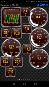

Pierwsza sonda brzydko pracuje. Ciekawe jak wygląda wykres drugiej.
Intake na być 32-36. Nieszczelny dolot?
Troszkę przelanena wolnych obrotach ale na korekty ma wpływ podciśnienie,  wyprzedzenia zapłonu.

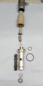

Więc po przeczytaniu 32stron wątku pomyślałem, że może to być spowodowane właśnie tym elektrozaworem - po sprawdzeniu jakie mój ma szczeliny w obu pozycjach, jak działa, jak wygląda (oczywiście profilaktycznie rozebrałem go i poczyściłem) troszkę zbił mnie z tropu bo wszystko organoleptycznie wygląda wręcz książkowo (przebieg samochodu ok 190tyś i nie mam pojęcia czy był kiedykolwiek wymieniany).

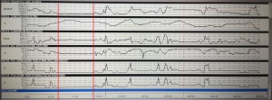

Poniżej zapis z pracy rozgrzanego silnika - i teraz pytanie na który parametr patrzeć? W clipie jest m.in. odczyt "przestawiacza faz rozrządu" który pracuje dokładnie tak jak każe mu sterownik, czy na "kąt wyprzedzenia zapłonu" o którym często piszecie, a jak wychodzi z Waszych wpisów to u mnie wygląda to bardzo kiepsko (na czerwono zaznaczyłem pracę na wolnych obrotach z włączoną klimą, światłami),
Może do czegoś się przydadzą poniższe informacje więc dodam, że nie podoba mi się zużycie paliwa przy spokojnej jeździe. Oczywiście jak sobie nie oszczędzam to wiem, że pali jak potwór, ale postanowiłem ostatnie dwa baki przejeździć spokojnie - jeżdżę nim praktycznie tylko do pracy 11km 15minut w jedną stronę. Jazda naprawdę jednostajna, po drodze jedne światła i dwa ronda... i spalanie średnie 10litrów (chyba zdecydowanie za dużo). Więc sprawdziłem na rozgrzanym silniku z wyłączonymi odbiornikami:
  • pierwsza sonda lambda pracuje poprawnie w zakresie ok 0,1 - 0,8V (czyli zgodnie z manualem)
  • druga sonda lambda również pracuje poprawnie -  w trakcie jazdy trzyma się zakresu ok 0,6 - 0,8V, jak odpuszczam to spada do zera...
  • wartość podciśnienia na wolnych obrotach - ok 0,360bar - (manual mówi, że ma się zawierać pomiędzy 0,240÷0,410bar)
  • czujnik temperatury powietrza w dolocie pokazuje poprawne wartości - tak na logikę
  • ciśnienie paliwa na wolnych i na wysokich niezmienne 3,5 bar - czyli tak jak mówi manual (wtryski nie puszczają - nie wiem jak rozpylają, natomiast zawór zwrotny troszkę puszcza ok 1bar na 90sekund ale nie wpływa to negatywnie na ciśnienie w listwie)
  • dolot szczelny (filtr powietrza nowy)
  • wydech szczelny
  • czas wtrysku ok 2,7ms
  • jak sprawdzałem świece po trasie 300km to wszystkie jednolicie szaro-białe - irydowe NGK
  • oleju nie bierze, no może troszkę ale nie trzeba dolewać
  • LTFT w Delphi, ScanMaster ELM, Piston pokazują identyczne wartości, które są w przedziale od minus 18 do minus 14 (-18 ÷ -14), czasami spadnie do -9. Zdarzy się, że po przejechaniu jednostajnie na tempomacie z prędkością 90km/h ok 30km spadają do zera. Mogę wrzucić odczyty z Clipa, ale ich nie rozumiem.
  • STFT w powyższych programach diagnostycznych skaczą jak głupie, lecz przy jednostajnej jeździe zawierają się w zakresie ok minus 10 do plus 10 (-10 ÷ +10)

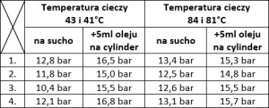

  • zrobiłem pomiar kompresji, a wyniki poniżej:

Co myślicie o kompresji, czy ma wpływ na poranne obroty? czy to bardziej temat zmiennych faz? oczywiście i tak będę płukał :)

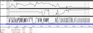

Co powiecie na prace sond - miałem sugestie, że pierwsza nie pracuje w pełnym zakresie (ostatnie 60sek to zapis na wolnych obrotach, wyłączone odbiorniki, dobrze rozgrzany silnik) odczyt w zakresie od 0,10 do 0,752. Manual mówi 0,1-0,8.

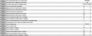

Czy wszystkie wężyki są podpięte do kolektora ssącego? Jakie jest procentowe położenie przepustnicy na wolnych obrotach?

Wszystko jest podpięte, szczelne, zmontowane wzorowo - musi być jak fabryka. Co do położenia przepustnicy to tyle jest tych pozycji w Clipie, że nie wiem którą Ci wpisać więc wrzucam zrzut (napisz proszę o która pozycję chodziło):
