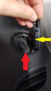

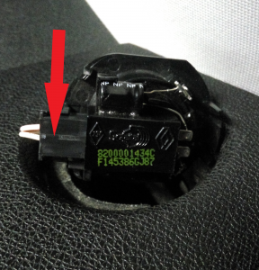

Pytania odnośnie montażu, bo chciałem to wieczorkiem na szybko zrobić, ale się nie dało:
1) po co te... nie wiem nawet jak to nazwać (oznaczone żółtą strzałką), nie można przez to wyjąć maskownicy głośnika. Można/trzeba to wyrwać? Do czegoś to służy?
2) czy żeby zamontować te twitery trzeba usunąć tę część zaznaczoną czerwoną strzałką (w której jest wtyczka)? Mam wrażenie, że na głębokość nie wejdą, jak się tego nie usunie
Dzięki za info
Też kupiłem takie głośniczki. Maskownice głośnika wyszarpnąłem, nie ma, co się bać, mocno się trzymała. Później można ją założyć na to samo miejsce, trzyma się dobrze, a przeszkadza w montażu. Następnie wyciągamy konektor np. nożyczkami. Na koniec niezbędne jest wyłamanie części oznaczonej czerwoną strzałka inaczej głośnik się nie zmieści. Część jest do tego przystosowana, ja zostawiłem ją nie wyłamując do końca, tylko przód, żeby głośnik wszedł, a maskownice dało się  zamknąć. Podłączenie głośnika to pikuś. Wrażenia po instalacji: jeśli zakryje ręką głośnik słychać, że coś nie gra. Na efekt wow nie liczcie. Jeśli ktoś nie ma wiązek poprowadzonych to ja bym nie wstawiał.

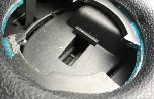

Zastanawiam się jedynie co wycinaliście z gniazda głośnika?
Proszę o rady najlepiej w formie graficznej.

Jak zdejmiesz maskownicę to będzie widoczny plastik gotowy do wyłamania, połączony z resztą deski w 3 czy 4 miejscach. Można to wyrwać palcami.
  • Zwycięzca 1
Głośniki zamontowane. Jeśli chodzi o ten plastik to jest on połączony w 4 miejscach. Jest to po prostu ta podstawa w której siedzi wtyczka.
