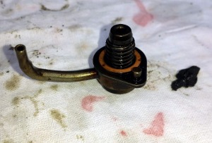

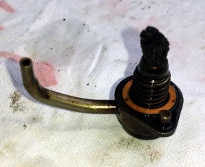

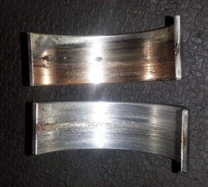

Wrzucam kolejne przykłady elementów silnika w którym olej był wymieniany w ASO co 30kkm, przebieg silnika 140kkm, pierwszy właściciel, przy jednym ze spryskiwaczy oleju tłoka, a dokładnie przy jego wlocie, zrobił się koreczek. Glut o konsystencji plasteliny zatkał skutecznie natrysk oleju, zatarte panewki na wale, przytarte wałki w głowicy, zniszczone pierścienie na tym tłoku i zniszczony korbowód.
Nie wykluczone, że wcześniej mogło dojść do pęknięcia filtra oleju i wszystkie śmieci dostały się do obiegu oleju, być może filtr oleju był bardzo długo eksploatowany lub po prostu nie wymieniany !
Edytowane przez witman
Wymiana co 30 tys. to najlepszy sposób na zabicie silnika. Koledzy zjechali mnie za promowanie płukanek w innym wątku ale płukanka czyści właśnie taki syf i rozpuszcza go. Oczywiście nic nie zastąpi regularnej wymiany oleju ale radziłbym obejrzeć sobie jak wyglądają niektóre silniki po przebiegu 150-200 tys. eksploatowane na oleju 10W40  nawet regularnie wymienianym.  Jeden słucha Pana  z ASO i trzyma się zaleceń producenta a drugi słucha takich głupot ja ja wypisuje. Żal mi tylko wielu późniejszych użytkowników tych aut serwisowanych zgodnie z zaleceniami producenta bo to się kiedyś MUSI odbić na trwałości jednostki.
