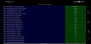

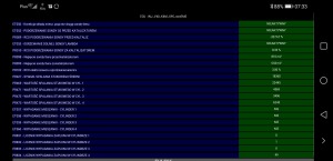

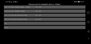

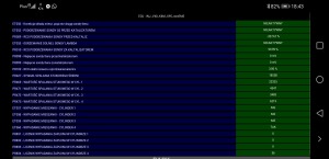

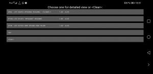

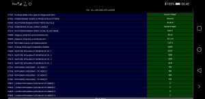

Dnia 28.07.2020 o 13:28, Andrzej-2010 napisał:
Zmniejsz odstęp na świecach do 0,7 mm,
Wszystko wskazuje na wtryskiwacz gazowy na 4 tym cylindrze.

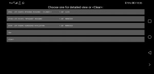

Nadal borykam się z problemem. Aktualnie auto u mechanika jeszcze raz sprawdza święcie cewki kompresję. Wszystko w porządku. Teraz przegląda wiazke. Ja przed tą wizyta trochę go potestowalem z odpalonyn pyclipem. Na benzynie i z klima błąd nie wstępuje auto zbiera się poprawnie brak szarpania. Po wyłączeniu klimy na wolnych co jakiś czas mryga check i co którys raz auto jeździ na 3 Gary. Na gazie jest identycznie z tym że na gazie przy przyspieszaniu auto nie idzie tak jak na benzynie i dochodzi efekt braku paliwa. Czyli przy mocniejszym wduszeniu gazu przerywa jakby nie było paliwa. Najbardziej czuć to na biegu 5 dodając mu gaz w podłogę na 1700 obrotów do samej góry przerywa. Po każdym z przebiegów zczytany pyclip i takie błędy plus takie wartości z odczytów. Było z parę błędów że uszkodzony katalizator i tu moje spostrzeżenie że przy wartości RC0 podgrzewanie sondy przed katalizatorem jest wartość około 93 99% a w pewnym momencie wyskuje wartość - 323%. Czy jest błąd odczytu czy moze tu jest problem autem. Trochę już mi brakuje pomysłów co z tym autem robić

No ale czy wyłączając gaz z przycisku nie mam tego samego efektu. Zjeździlem 1,5 baku na benzynie chodziło ok ale na wolnych trzęsie i pojawia się check więc i na tym i na tym coś nie tak. Ew gdzie zakręcić ten gaz?
