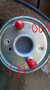

Czy ktoś się może orientuje/pamięta który przewód biały czy zielony jest IN/OUT. IN mam na myśli że paliwo wchodzi z baku do filtra, a OUT wychodzi z filtra

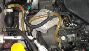

Niby ok, ale zwróć uwagę gdzie idą węże u mnie są skręcone i tak naprawdę patrząc od nadkola trzeba je podłączyć odwrotnie, zielony jest chyba od baku..

W tym roku filtr paliwa wymieniam na taki który ma strzałki a nie ma oznaczeń kolorami zielony/biały i chce się upewnić na 100%.
Filtr ma strzałki --> i <-- ja to rozumiem tak, jak oznaczyłem. IN-paliwo wpływa do filtra z baku, OUT-paliwo wypływa z filtra i idzie do pompy paliwa.

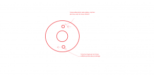

Na drugim zdjęciu oznaczyłem według mnie jako A-przewód od zbiornika paliwa wchodzące paliwo do filtra, przewód B-paliwo wychodzące z filtra i wpadające do pompy paliwa. W związku z czym powinienem podłączyć mój IN z filtra z przewodem A a OUT z filtra z przewodem B, zgadzacie się?
Wymieniłem tak jak opisałem auto pali i jeździ :D
