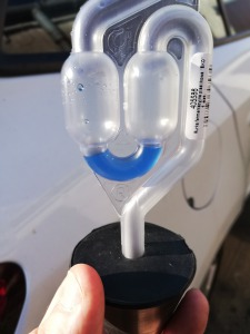

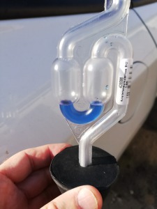

Dzisiaj dodatkowo zrobiłem test UPG - trwał ok. 5 min. (silnik wcześniej rozgrzany, obroty ok. 1900).
Na zdjęciach poniżej widać wynik testu: pierwsze zdjęcie przed, drugie po teście - brak wskazań na wadę uszczelki.

UPG_1-przed.thumb.jpg.9b6350f70736970a36c35cf4c3c928e3.jpgUPG_2-po.thumb.jpg.291aa232cc2f7fea383d76438a10a90d.jpg

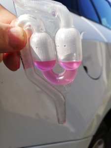

Sugeruję, żebyś test przeprowadził na nieco wyższych obrotach, tak około 2500, kiedy turbo już nieźle dmucha. U mnie test wyszedł pozytywnie (czyli dla mnie negatywnie :/) dopiero jak mu depnąłem pod 3000 i tak trzymałem jakieś 3 min. Oczywiście silnik rozgrzany do normalnej temp. pracy. Oby moc była z Tobą i płyn pozostał niebieski <ok>.
W sumie mieliśmy tylko jeden przypadek uszkodzonej UPG w 1.2TCe, ale to był przypadek bardzo skrajny, bo silnik był mocno dojechany i zaniedbany, wręcz zakatowany, zresztą wszystkie przypadki uszkodzeń UPG czy to w TCe, dCi czy wolnossakach są wynikiem zaniedbań użytkowników, pałowanie silnika na zimnym w czasie dużych mrozów lub przegrzanie do którego dochodzi w wyniku niedostatecznej ilości płynu chłodzącego i wycieków z węży lub z uszkodzonej chłodnicy.

Po ponownym teście UPG: 4 min. obroty 3000. Kolor płynu bez zmian (obserwowany cały czas). Nie zdążyłem zrobić zdjęcia, bo wyłączyłem silnik i zanim przygotowałem telefon, to wzrost ciśnienia spowodował nieduży wypływ płynu przez rurkę U. Zrobiłem zdjęcie już po tym fakcie.
