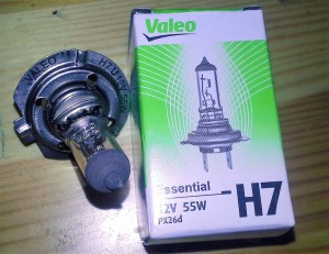

Już od wielu lat próbuję znaleźć jakieś żarówki H7 , które popracują dłużej niż 5-6 miesięcy.
Próbowałem żarówek wielu różnych producentów, chyba najdłużej, właśnie około 6 miesięcy pracowały w mojej megane żarówki H7 firmy Philips.
Dziś wymieniłem drugą H7 firmy Valeo, która wytrzymała 4 miesiące, pierwsza Valeo padła po 3 miesiącach. Ogólnie nie polecam tych żarówek : jakość do ceny to dno.
Czy macie jakiś faworytów wśród producentów żarówek H7?
