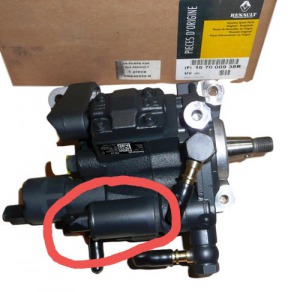

Wskazany czerwonym kolorem element jest regulatorem ciśnienia? Na allegro go znalazłem z opisem regulator ciśnienia, przy gniezdzie na wtyczkę ma wyprofilowanie na klucz, jest uszczelniany dwoma oringami (czołowo i średnicowo). #aniewa Ty uważasz że ten z lewej strony, z tyłu to rdgulator?

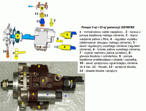

To co zaznaczyłeś to jest regulator wydatku paliwa, jego zadaniem jest dostarczenie do części pompy wytwarzającej wysokie ciśnienie  tylko takiej ilości paliwa jaka jest w danej chwili potrzebna. Sam regulator ciśnienia to jest ten drugi element z wtyczką. Załączam rysunek pompy trochę starszej pompy ale myślę, że rozmieszczenie elementów jest podobne.

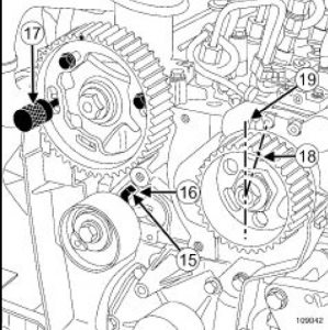

Instrukcja Renault dla silnika 1,5 dci mówi:
Sprawdzić, czy:  oznaczenie na pompie wysokiego ciśnienia (18)  jest odsadzony o jeden ząb (w prawo) od osi pionowej (19), nie wiem co na to mechanicy Renault. Może mają rację, że pompę ustawia się dowolnie i może to akurat nie ma wpływu na uruchamianie silnika. Ja przy każdej wymianie rozrządu zwracam uwagę na to ustawienie i nigdy nie miałem problemu z późniejszą pracą silnika lub rozruchem.

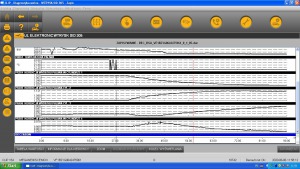

To ja może podrzucę się z podobnym ale jednak innym problemem.
Moje megane odpala po czym po kilku sekundach zaczyna podszarpywać na chwilę ale jest to silnik 836 nie 636 oraz jak jest zimniej to jest lepiej.
Problem może nie uciążliwy ale zastanawia mnie.
W clipie błędów brak
-podmieniłem przepływkę bo miałem drugą bez zmian w zachowaniu silnika.
-Świece żarowe mają równą rezystancję wiec zakładam że są dobre ale nie wykręcałem ich
-Pęcherze powietrza do pompy nie idą ale sprawdziłem podpompowanie nic nie daje
-Wlałem olej 2t do paliwa - po wyjeżdżeniu zbiornika żadnej zmiany
-Auto ma 3 wtryskiwacze praktycznie nowe. Jeden został stary ale był na stole probierczym i mieści się  w tolerancjach. Korekty blisko 1.
-Silnik pracuje miękko kulturalnie jak były problemy z wtryskami ciężko było jeździc poniżej 1700obr aktualnie dla testu sprawdziłem da się jeździć nawet na 1400 :)
-Spalanie w normie w drodze do pracy 43km w tym 15km ekspresówki bez jazdy miejskiej spalam pomiędzy 5,2 a 5,4L w tym czasami trochę miasta na zakupy czy coś (średnia z zbiornika)
-Po wymianie czujnika ciśnienia spalin przed turbiną filtr wypala się co 700km ale auto ma 215tyś więc filtr też może nie mieć już swojej sprawności.
-Poziom rozrzedzenia oleju wynosi 2% ale przez korona wirusa auto troche stało. na oleju zrobione 7tys olej wymieniam co 10tys.

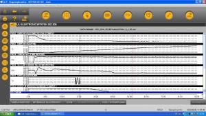

Poniżej wrzucam film oraz korekty z ciśnieniem pompy.
Jakieś pomysły?
