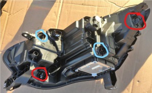

Kupiłem używane reflektory, ale mają w środku dwa otwory, czy to takie dobre? Obawiam się, że nie będzie pyłu. Niebieskie kółko.

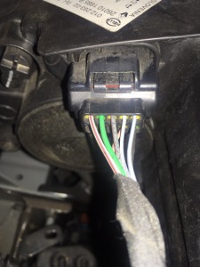

Witam, przymierzam się do samodzielnej zamiany lamp, mam już nawet jedną i chciałem podłączyć ją pod wiązkę i pojawił się problem bo nie jak nie potrafię odłączyć jej od lampy h7 zamontowanej w aucie. Próbuję to zrobić na razie na próbę aby samą lampę sprawdzić więc nie zdejmuje zderzaka. Wtyczka wygląda tak:
https://scontent-waw1-1.xx.fbcdn.net/v/t1.0-9/129672594_920572375015970_955394131784766583_o.jpg?_nc_cat=111&ccb=2&_nc_sid=dbeb18&_nc_ohc=-_1MWDJ480YAX-8dOiI&_nc_ht=scontent-waw1-1.xx&oh=fb96eda23975a316454230516822d39e&oe=5FEE0807
Według instrukcji powinienem przycisnąć w miejscu czerwonej strzałki a zatrzask w miejscu pomarańczowej powinien odskoczyć i uwolnić wtyczkę a nic takiego się nie dzieje. Odnoszę wrażenie że ile bym siły nie użył w miejscu czerwonej strzałki zero reakcji jakby w inny sposób się to robiło. Pomocy. Megane 4 2018
