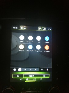

Mam nową Megankę ale delikatnie mówiąc wk....wia mnie brak opcji Mirror na R-link. nie lubię gdy maszyna chce być mądrzejsza. generalnie z Android Auto nie mam problemów poza opcją lustrzanego odbicia. We wszystkich poradnikach widzę dodatkową ikonę (na której aktywuje się Mirror) a ja jej nie mam. czy to cholerstwo też jest jakąś ukrytą opcją czy ki diabeł ją zeżarł.

zrobiłem wg instrukcji plik, chciałem wejść do ustawień i......... i na tym się skończyło
u mnie po prostu to nie działa.
poniżej zdjęcie Android Auto bez ikony "lustra". może to kogoś na coś naprowadzi. na wszystkich filmikach zdjęciach poradnikach jest ona z prawej strony za "mikrofonem"
Musisz mieć zrootowany telefon,inaczej nic z tego.

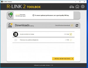

A skąd tą aktualizacje map zasysacie ? Czy mam zalogować się w programie toolbox na laptopie i sciągnąć dane USB z samochodu i wtedy mi pokaże i zaktualizuje i do auta?
Aktualizacja jest płatna ?
edit. Sprawdziłem nie pokazuje mi nic co mogę zaktualizować.

Screen wyślę za 2 godziny. Czy udało Ci się zainstalować mapę 2019.06 bez problemu?
Pobieram, pobieram już chyba 5 czy 6 raz z Toolboxa. Zawsze jest jakiś błąd. Jak nie sieć, to brak jakiegoś pliku. Za chwilę podejmuję ostatnią próbę.
