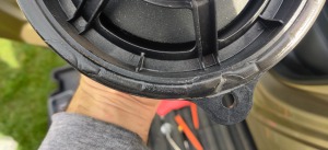

Rozwiązanie problemu zajmuje max 2h. Trzeba zaopatrzyć się w piankę głośnikową(Allegro). Ta oryginalna jest cieniutka, praktycznie niewidoczna w dolnej części głośnika. Ja kupiłem grubą na 3mm. Przykleiłem do dystansu, przykręciłem i po problemie.

Rozebrałem, obejrzałem, dokładnie dokonałem analizy konstrukcji i:  Koledzy, niestety rozwiązanie kolegi seimi nie pomoże z jednego powodu - jeśli ASO w kolegi przypadku uszczelniło dobrze połączenie pomiędzy dystansem, a drzwiami to uszczelnienie pomiędzy dystansem, a głośnikiem nie ma sensu, a nawet jest szkodliwe. Dlaczego? - Bo woda nie powinna się dostawać do dystansu, gdyż w końcu go wypełni do wysokości otworu i będzie niszczyła głośnik. Więc uszczelnienie pomiędzy dystansem, a głośnikiem dodatkowo spowoduje, że nie widzimy wycieku, a woda stoi w dystansie i moczy głośnik.

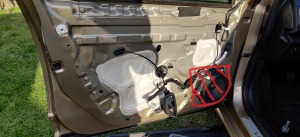

Ja widzę tylko jedno rozwiązanie. Błąd konstrukcyjny linii drzwi powoduje, że woda wcieka pzrez otwór głośnika pomimo uszczelnienia dystansu - spływa po wewnętrznej ścianie drzwi i wpływa do dystansu. Zatem proponuję rozwiązanie z Poloneza. Wyjąć głośnik i nad jego otworem od środka przykleić na taśmę butylową grubą folię. Folia ma być przyklejona na górnej krawędzi od środka  i zwisać za otwór głośnikowy na dole i oczywiście musi być szersza niż otwór głośnika. Taśma butylowa da szczelność w miejscu przyklejenia folii do metalu, woda będzie ściekała po niej i omijała otwór głośnika nie powodując zmniejszenia tuby (basu głośników)
Taka moja propozycja..
Co koledzy na to?
Rysunek poglądowy, czerwone to folia od środka...
Też myślałem o tym, że może zalewać głośniki, ale wydaje mi się, że woda nie ma szans dojść do poziomu samego głośnika, bo głośnik sam w sobie ma trochę mniejszą średnicę od dystansu.
Nadmiar wody musiałby wylać się z powrotem przez otwór w drzwiach.
A jeśli jednak, to w ostateczności można wymienić głośniki, są w niskich cenach na allegro. Lepsze to niż zalana podłoga.
Dodam jeszcze, że uszczelniłem te kołki naprowadzające, przez które prawdopodobnie dostaje się woda.

Folia może jest dobrym pomysłem, tylko jak to wpłynie na dźwięk? Nie będzie nic drżeć?

Może i nie dojdzie woda do głośnika, trzeba by zmierzyć ale wozić szklankę wody w  dystansie głośnika?, która będzie pod wpływem przeciążenia zalewane całe wnętrze komory głośnika - nie to nie ma sensu. Trzeba wyeliminować dostawanie się wody do otworu głośnika, to jedyna droga.
Owszem brak kieszeni głośnika to dbałość projektanta o jakość basu ale co z tego jak w promocji mamy wodę...
Jeszcze raz piszę - woda ścieka po wewnętrznej ścianie i wpływa do przestrzeni głośnikowej bezpośrednio więc to trzeba wyeliminować - innego wyjścia niż folia nie widzę jako eliminacja przyczyny. Otwór też zadziała jako eliminacja skutku...
To prawda, woda ścieka po wewnętrznej stronie drzwi. Zacieka w jakiś francuski sposób po tych wszystkich mechanizmach w środku itp.i skapuje do dystansu. Próbowałem przyklejać tam takie "rynienki", żeby skierować wodę inaczej, ale to walka z wiatrakami. Proponowana folia będzie wg mnie pierdziała przy muzyce...Też uszczelniłem dystans z głośnikiem i dystans z samymi drzwiami. Wg mnie, zanim woda dotrze do membrany, zdąży się pięć razy przelać przez rant drzwi do środka (rant wystaje może 0,5cm) . Sam rant można też pewnie ponawiercać w razie czego, żeby odpływ nastąpił wcześniej. Trzeba tylko zabezpieczyć przed korozją. Zgadzam się, że jak coś, to lepiej wymienić sobie głośniki, niż zbierać wodę pod dywanem.
Zwykła folia zgoda, będzie  trzeszczała,  ale jeśli kupimy szklarniową w sklepie ogrodniczym i damy 2 sklejone środkiem warstwy to już nie będzie, tylko czy da radę ją tam, starannie wkleić, bo mało tam miejsca - to jest pytanie?
