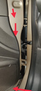

Takie moje dzisiejsze przemyślenia. Samochód dziś stał od rana na deszczu. Wchodzę, oglądam wszystkie drzwi i jest ok, sucho. Ale przyjechałem do domu (kilka km) i na przednich drzwiach znowu wilgotno pod tapicerką. I tak sobie myślę, że po otwarciu drzwi kilka kropel zostaje w miejscu gdzie przylega uszczelka karoserii. Spływają w dół przez tapicerkę i wychodzą w okolicy głośnika...
Gdy lałem wodą po listwie chromowej na drzwiach (bo tam wpada najwięcej wody do drzwi), pod tapicerką było sucho. Natomiast gdy polałem woda na górnej uszczelce drzwi, momentalnie po ich otwarciu woda wpłynęła pod tapicerkę.
Chodzi mi o to miejsce:
Na to już chyba nie ma sposobu, bo musiałaby być uszczelka na krawędziach tapicerki.
