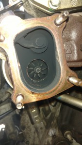

Dzisiaj wywaliłem kata , jest lepiej , szybciej się wkreca i ma więcej mocy na 4,5tym biegu. turbina po stronie gorącej bez luzów dotykałem....i mam fotki poniżej...
