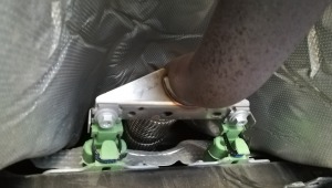

23 minuty temu, szwagier24a napisał:
W MIV jest taki fajny wieszak wydechu. Może on coś wnosi
Raczej wątpliwe bo ten element pewnie stukałby np. przy drganiach na zbyt niskich obrotach silnika, czy też przy wolnej jeździe po nierównościach itp. Ale wszystko jest możliwe. Rzecz w tym, że to serwis ma się zająć diagnostyką zgłaszanego problemu, a nie klient. Przynajmniej mnie się tak wydaje :rolleyes:
