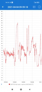

Witam serdecznie Wszystkich. Mam mały problem ze swoim autem. Kilka razy pojawił się problem z odpaleniem auta a ostatnio zgasł na wolnych. Sprawdziłem elektrozawór i był cały w oleju włącznie z wtyczka. Dodatkowo była aby jedna cześć sitka na nim. Pokusiłem się o zmierzenie kąta wyprzedzenia zapłonu i wykres wstawiam nizej. Wymieniać w ciemno czy próbować ratować zawór?
Początek wykresu na biegu jałowym potem podczas jazdy.

Doszedłem do wniosku, że skoro będę wymieniał uszczelki pod kolektorem to za jednym zamachem wymienię elektrozawór. Auto mam już prawie lat 8 i sam nie ruszany był do tej pory. Co do odczytów to były sprawdzane na 2 elmach oraz jednym jakimś warsztatowym u miejscowych magików. Wyniki były bardzo podobne. Z tym że na warsztacie na biegu jałowym nie było aż takiej dużej wartości.
Czekam dalej na część ale dodatkowo wyskoczył mi błąd, P0340 Camshaft position (CMP) sensor A, bank 1 - circuit malfunction ale z wymianą tego czujnika wstrzymam się jeszcze chwilę bo widziałem że w jego okolicy jest mnóstwo oleju. Jeśli po czyszczeniu nic się nie zmieni to następny będzie do wymiany.

Ten błąd jest następstwem złej pracy zespołu zmiennych faz rozrządu. Oznacza, to, że czujnik wałka prawidłowo odczytuje niewłaściwe przedziały czasowe w stosunku do obciążenia silnika.
Brak sitka na elektrozaworze, to brak rozdzielenia obwodów. Po wykresie jest widać, że samo koło zf  nie jest wysilone i po zmianie elektrozaworu wszystko powinno wrócić do normy.
Próbowałbym wyciągnąć drugą część tego sitka, która zalega w gnieździe.

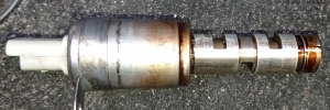

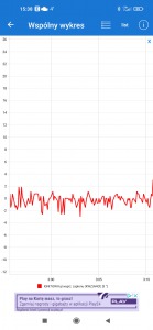

Witam ponownie. Dopiero dziś wymieniłem zawór. Błąd oczywiście zniknął P0340 wraz z błędem o złej jakości spalin(P0420). Dorzucam zdjęcie starego zaworu i wykres z kąta wyprzedzenia zapłonu.
