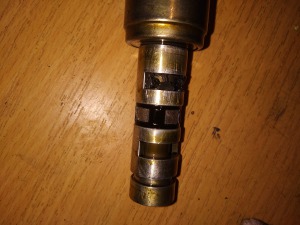

Witam. Po wyjęciu elektrozaworu w górnej wnęce znalazłem kawałki plastiku. Wcześniej ktoś pisał że miał coś podobnego ale bez konkluzji co to i skąd się wzięło. Czy to część zaworu czy przywleczone z innego miejsca?

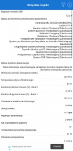

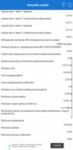

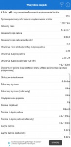

Drgania mogą być od cewek,  zwłaszcza na LPG. Ponadto jeżeli masz gaz to trzeba zobaczyć co się dzieje z korektami wtrysku.  Dalej przydały by się pomiary na wolnych obrotach na rozgrzanym silniku: podciśnienie, wyprzedzenie zapłonu, temperatura, wykresy sond lambda, obroty, położenie przepustnicy.
