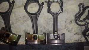

 Tłoki żeby obniżyć masę są obcięte do granic możliwości, więc i na pierścienie za wiele miejsca nie zostaje. I tym sposobem pierścienie olejowe są nie wiele większe niż uszczelniające co powoduje że na wyższych obrotach sobie nie radzą z sciąganiem oleju.
To prawda tłoki są mocno przycięte we współczesnych silnikach, o to przykład tłoków z 1.4TCe i BMW 4,4 V8.
