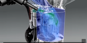

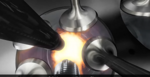

Wszystko wskazuje że silnik 1.2 TCe jest wadliwie zaprojektowany. Słyszałem tę opinię od pracownika ASO że w silniku 1.2 TCe wtryskiwacze bezpośredniego wtrysku są pod kątem w komorze spalania, co powoduje wypalania się z jednej strony cylindrów i pierścieni, przez co tracą swoją szczelność i dochodzi do spalania oleju. Zdjęcie zaczerpnięte z animacji silnika 1.2 TCe.
Natomiast nowy silnik 1.3 TCe który został wprowadzony ostatnio ma wtryskiwacze bezpośredniego wtrysku od góry, co zapewnia równomierne rozprowadzenie paliwa, i nie powinno być problemów z zużyciem oleju o ile pierścienie są dobrze zaprojektowane.
Edytowane przez mayn
Trochę nie chce mi się w to wierzyć. Wtrysk następuje jak tłok jest "na dole".
Silniki z wtryskiem bezpośrednim pracują na mieszankach uwarstwionych a nie jednorodnych - nie muszą być stechiometryczne, więc równomierne rozprowadzenie paliwa nie jest konieczne.
Jeżeli wtrysk miałby powodować uszkodzenia to obojętnie gdzie będę skierowane wtryskiwacze w końcu spowodują spustoszenie.
Ale to moja opinia - amatora.
