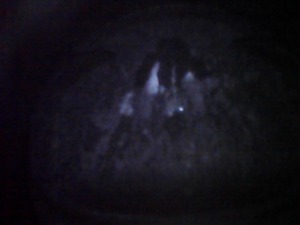

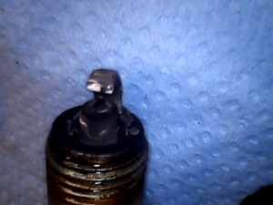

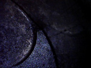

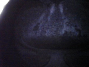

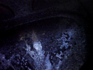

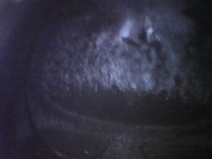

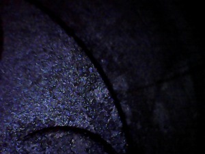

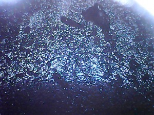

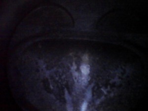

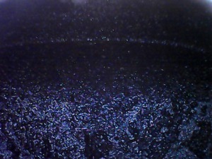

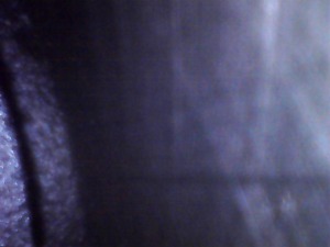

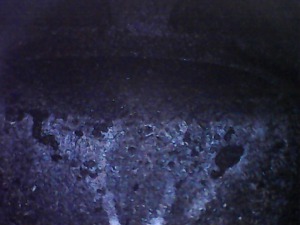

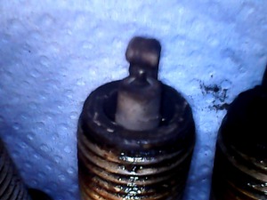

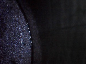

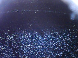

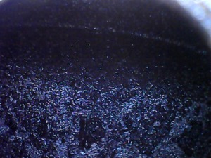

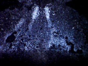

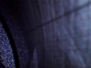

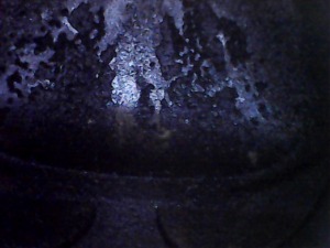

no i niestety na mnie padło. kupiłem troche ponad miesiac temu od handlarza megane 3 1.2 tce 130KM 2015r w [ciach]m stanie, wszystko pieknie chodzilo, silnik cichy itd, itp no az zal bylo nie brac. sprawdzilem sobie od razu stan rozrzadu bo wyczytalem, ze lubia padac, ASO stwierdzilo, ze wszystko ok. niestety po przejechaniu tysiaca kilometrow okazalo sie ze ubylo 1,8L oleju(nasuwa sie jedno popularne slowo na k), szybki telefon do mechaników, jeden sprzedać w pizdu(ale ja nie umiem oszukac innego czlowieka), drugi no ciezko to widze ale bardzo slabo, niech pan sobie zadzwoni do sprzedawcy i sie dogada, dzwonie do prawnika jak on to widzi, niech sie pan sprobuje dogadac z sprzedawca. telefon do sprzedawcy, no po miesiacu to mnie pan cmoknij w dupe, no to pozdrawiam. znow prawnik, trzeba ekspertyze i mozna sie bic z handlarzem o zwrot kosztow naprawy ew. oddania auta. dzownie do ASO o umowienie na ekspertyze, koszt spoko 400zł tylko wyszło, ekspertyza mowi, cylinder 1 i 4 30% szczelnosci, 2 i 3 50-60%, kompresja prawidłowa 10-12 barów, cylindry 1 i 4 porysowane (bardzo). mechanicy rozkladaja rece bo nie za bardzo chwytaja sie tematu, wymiana na inny silnik ryzykowna bo z tych samych lat to jest duze prawdopodobienstwo ze bedzie to samo, to wymiana na nowszy, ew. po regeneracji(ale tylko 15k gwarancji). pozostało sobie strzelić w łeb. będę się po sądach musiał włóczyć a musze miec czym jezdzic do pracy i klientow to sam pieniadze wyloze zeby to zrobic.

Po jakości tych zdjęć nikt nie jest w stanie stwierdzić jak bardzo i głęboko są porysowane tuleje cylindra,
Edytowane przez witman
Godzinę temu, witman napisał:
Spróbuj preparatu XADO ANTYKOKS
I usunie rysy z cylindrów?? Super rada, do pudrowania syfa.
Zapieczone pierścienie, rysy na cylindrach, zużycie oleju b; duże,
- wymiana na inny silnik ryzykowna bo z tych samych lat to jest duze prawdopodobienstwo ze bedzie to samo,
- to wymiana na nowszy, ew. po regeneracji(ale tylko 15k gwarancji).
