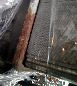

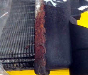

Tu macie Panowie kolejne kwiatki, które mogą doprowadzić do przegrzania silnika i uszkodzenia UPG.
Fotki nieszczelnej skorodowanej chłodnicy przez którą uciekał płyn chłodzący, na szczęście ogarnięty właściciel szybko zareagował i ją wymienił.
Sterownik nie zarejestrował przegrzania silnika i wszystko skończyło się na strachu.
Widziałem już kilka takich przypadków w Megane 3 i Scenic 3.

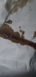

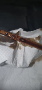

WItam, nie jestem pewny odnośnie swojego silnika. Auto jest z 2013 r 1.4 TCE. Auto jest użytkowane na krótkich trasach, ostatnio zrobiłem dłuższą trase (ok 500km). Po wyjęciu marki są takie pęcherzyki powietrza. Rozgrzałem dziś auto i odkręciłem korek zbiorniczka płynu chłodniczego (przy 85 stopniach), gdy auto zaczęło się rozgrzewać to poziom zaczął rosnąć aż do 99 stopni, gdy uruchomił się wentylator i schłodził temperaturę płynu do 94 stopni. Po wyłączeniu silnika i zakręceniu korka po ostygnięciu poziom spadł. Po odpaleniu i ponownym zagrzaniu do 99 stopni już poziom płynu nie wzrósł. Jak robiłem krótkie trasy to masełko lekko się zbierało na ściankach korka wlewu oleju. Po przepaleniu samochodu już się nie pokazuje masełko.

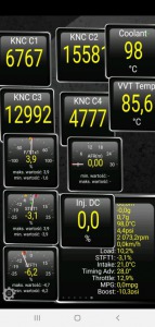

Czy ostatnie zdjęcie, to screenshot z apki TORQUE? Jeśli tak, to jak dodać odczyty "KNC C1", "KNC C2" itd. Nigdzie nie mogę ich znaleźć.
Masz rację. Właśnie znalazłem - koszt to 24,99zł - mam nadzieję, że będzie poprawnie wskazywała dane.
