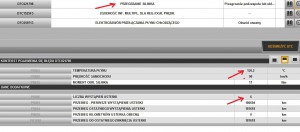

Do tematu wymiany uszczelki pod głowicą w formie przestrogi wrzucę ciekawy materiał z ostatnich tygodni, jaki to był silnik nie będę pisał, aby nie wzniecać niepotrzebnej dyskusji.
Przez dłuższy czas w aucie wyciekał płyn z układu chłodzenia, wyciek był przy kolanku wejścia do głównej chłodnicy, użytkownik bagatelizował ten fakt i dolewał świeżego płynu, doszło do przegrzania silnika w końcu nie wytrzymała tego uszczelka pod głowicą, auto trafiło do nas na lawecie. Odczyt zarejestrowanych błędów wykazał 6 krotne przegrzanie silnika w przedziale 1014km, temperatura płynu 126,2*C
