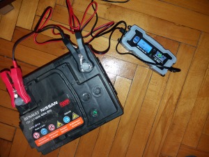

Teraz do sedna. Jak podłączyłem aku do prostownika / ładowarki był taki widok czyli aku na 50% naładowane.

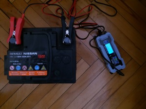

Od czasu do czasu sprawdzałem co się dzieje i cały czas migał poziom naładowania i rosło delikatnie napięcie. Po niespełna godzinie zastałem taki widok:
Dziwne, że nie zdążyłem zaobserwować trzech kresek naładowania. Czy wszystko jest w porządku? Nie za szybko? Teraz tak z 3 godzinki jeszcze go podtrzymam.
