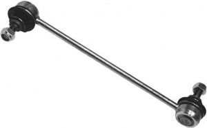

Jak wyglądają Wasze łączniki?  Te co miałem fabryczne były szerokie i trochę płaskie, że tak to nieprecyzyjnie określę. Ten co padł pierwszy został zastąpiony takim samym, tzw szerokim,  to był prawy, a miesiąc póżniej padł lewy i został wymieniony na taki, co między mocowaniami ma kształt pręta. Prawy, który został wymieniony około rok temu na płaski zaczął znowu tłuc i wymienili w zeszły piątek na taki co wygląda jak pręt. Czy komuś te "prętowe" też szybko padły? Mój lewy w kształcie pręta ma około  20 tys przejechane i jeszcze jest spokój.

Ja znowu muszę jechać, gurwa to jest niemożliwe. Wczoraj wieczorem jak jechałem to zaczęło stukać. Poproszę o zdjęcie tego co teraz wstawią. Od ostatniej wymiany minęło 12 tys. km.

Ja mam obecnie oba takie jak ze zdjęcia.
A drugi padł 1000-2000 po pierwszym. Pierwszy wymieniali na taki jak był fabryczny, czyli ten "płaski" i po 15 tys padł. Drugi był od razu jak ten ze zdjęcia i od około 15 tys trzyma, nie tłucze.

Znając życie pewnie wymienią tylko jeden.Ciekawe tylko na jaki typ-muszę się zapytać jak to będą robić.
Może Ktoś wrzucić zdjęcie tego aluminiowego montowanego fabrycznie??
