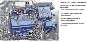

Hej problem dotyczy Megane 3 więc elektryka podobna.
Ostatnio bardzo głośno zaczął mi chodzić samochód po odpaleniu. Kolega mechanik orzekł alternator hałasuje i ma za niskie napięcie 13.4v
Wczoraj alternator wymieniony na używkę, ciszej chodził ale ładowania brak, na konsoli choinka i połowa rzeczy nie działa. Diagnoza drugi alternator uszkodzony bo nie ładuje. Znowu włożony stary i zonk, brak ładowania i dalej choinka. Kolejna diagnoza to że uszkodził się całkowicie stary alternator. Skrzynka bezpieczników sprawdzona i wszystkie ok. Kiedyś miałem z poprzednią meganka sytuację że padły bezpieczniki na samej klemie akumulatora i podobny objaw tyle że nawet nie odpalał tyle miał błędów. Więc po mojej sugestii sprawdzilismy czy jest napięcie na tej skrzynce z przykręcanymi przewodami zaraz za akumulatorem(chyba stabilizator napięcia) i okazało się że na skrajnym prawym brak prądu. Spielismy na krótko skrajne dwa prawe śruby i wszystko ożyło. Po odłączeniu wywala komunikat o braku ładowania ale wszystko w środku działa do czasu ponownego rozruchu.
Padł ten moduł? Czy coś innego może? Tymczasowo można jeździć z podpiętym tak na krótko tym modułem?
To za akumulatorem to jest moduł odłączania akumulatora. W nim znajduje się przekaźnik i bezpieczniki. Musisz to wyjąć i wymienić spalony bezpiecznik w tym module.
Tak jak napisałem powyżej. Wewnątrz są bezpieczniki do sprawdzenia. Nie ma czegoś takiego jak moduł stabilizacji napięcia znajdujący się za akumulatorem.
