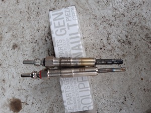

Dzis doszły do mnie oryginalne świece i wyglądają identycznie jak wyciągnięte w zeszłym roku. Natomiast te dobrane przez sklep motoryzacyjny marki Beru wyglądają zupełnie inaczej (krótsze i grubsza końcówka).Te zakupione to:

Po wymianie świec, zapalił na raz- na zdjęciu pokazuję róznicę o której pisałem. Świeca z lewej (z dołu) jest prawidłowa i taka była kiedyś zamontowana.  A ta z prawej (z góry)  była na wiosnę 2018 dobrana w sklepie motoryzacyjnym jako zamiennik Beru. Zobaczę po czasie jakie są efekty.
