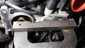

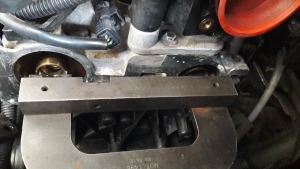

Witam.
Znalazłem w końcu dobrego mechanika od Renault...
W moim przypadku po roku czasu..
Wydałem na usunięcie usterki w sumie 3500zl.
Wymieniłem bez sensu  połowę osprzętu w aucie.
Tygodnie bez auta, kiedy stało w warsztatach...
Nawet w ASO nie zauważyli, że na kompie pokazywało zbyt wysokie ciśnienie na dolocie...
Okazało się, że mam odwrotnie założone KZFR...
Przy okazji obalam mit o świecach EQuiem, używałem ich zamiennie z NGK, na pierwszych autko chodzi ciut lepiej...
Pozdrawiam.

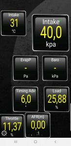

U mnie pokazuje również 40 kpa więc chyba muszę dołączyć do grona osób poszukujących przytkanego dolotu przed przepustnica :mad: parametry dla silnika który osiągnął właściwą temperaturę roboczą

1 godzinę temu, lukasz243243 napisał:
Kat wyprzedzenia zapłonu znacznie za wysoki, a przy tym nadmiernie zamknięta przepustnica. Nie widzę obrotów, ale z tych parametrów musi wynikać zbyt wysokie podciśnienie. To się wiąże że zwiększonym spalaniem na postoju.
Obroty oscylują pomiędzy 730-760 rpm. Uszczelki przepustnicy oraz kolektora dolotowego wymienialem nie dalej jak 3 miesiące temu. @jabrze co radzisz w związku z Twoim poprzednim wpisem?
Czytałem o wątku gdzie brak mocy na zimnym spowodowany był zużyta pierwsza sonda lambda, ja mam 163k przejechane z czego prawie 80k na LPG a sonda ciągle oryginalna. Druga była wymieniana przy 110k km, de facto niepotrzebnie no ale siedzi tam oryginał.
Twoje podciśnienie jest takie jak dla silnika o pojemności 2,0. Musisz zmniejszyć wyprzedzenie zapłonu max do 3 stopni, czyli zawór sterujący przepuszcza nadmierną ilość oleju do koła zf.
To spowoduje obniżenie obrotów w okolice 700 i zmniejszy się podciśnienie.
W następstwie zmieni się proporcja paliwa do powietrza; przepustnica podniesie się w okolice 11,8. Spadnie zużycie paliwa na postoju z jednego litra do 0,8. Sondy na razie bym nie dotykał.
Przypuszczam, że w bieżącym ustawieniu masz powolne problemy z odpalaniem zimnego silnika.
