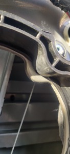

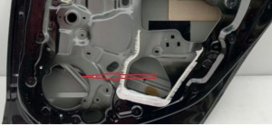

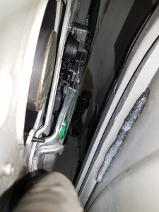

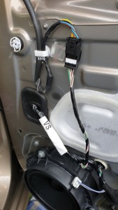

I tym otworem, przynajmniej u mnie,  woda wycieka. Ale, jak widać,  nie cała... W przypadku problemu,  o którym piszemy,  wycieka też gdzieś po prawej stronie znaku zapytania. Od strony tapicerki. Uszczelnienie dystansu spowoduje chyba,  że woda, zamiast uciekać obok znaku zapytania, zacznie się zbierać w dystansie. Do poziomu jakiegoś otworu, którym nadwyżka wpadnie do środka drzwi i wycieknie tym,  co pokazano na zdjęciu.
Jeśli tak to działa, to rozwiązaniem jest albo uciąć źródło tej wody(na razie hydrozagadka...), albo zrobić odpowiednio duży otwór w blasze pod dystansem,  żeby wodzie było łatwiej uciec do środka drzwi niż pomiędzy blachą a dystansem do środka auta.

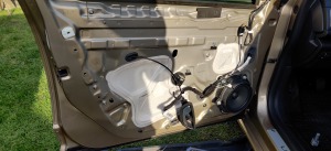

Samo zdjęcie boczka nie daje dostępu do wnętrza drzwi. Wszystko jest zabudowane. Żeby zajrzeć do środka, trzeba odkleić taką dość sporą białą membranę. Na zdjęciu powyżej widać taki biały ślad po oderwaniu tejże. Odrywa się toto ciężko. Inna opcja to zaglądanie przez otwór od przewodu na tym wąskim boku drzwi, przy głośniku - ale dostęp dla nieuzbrojonego oka jest do bani. Można zrobić zdjęcie co najwyżej, ale i tak nie za wiele widać.
Zdjąłem swój boczek wczoraj. Do środka mi się póki co nie wlewa, ale mokro było pomiędzy blachą a dystansem (zaciek pod dolnym mocowaniem dystansu do blachy). Po lekkim odciągnięciu w najniższym punkcie głośnika od dystansu pociekło kilka doooobrych kropel - czyli woda na bank w dystansie się zbiera.

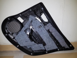

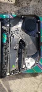

Załączam przy okazji zdjęcie boczka z mojej wersji Intense. Jest wygłuszenie (grube na nieco ponad 1cm). Przytwierdzone tak, że samo na pewno nie wypadnie.

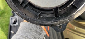

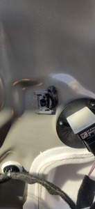

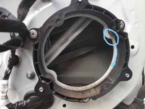

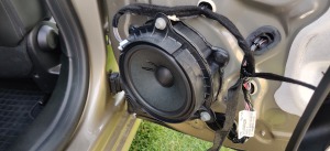

Głośnik odnitowany. Widać po zabrudzeniach, że na dole zbiera się woda, która ucieka częściowo przelewając się zapewne przez rant (jest brudny), a częściowo wyciekając przez braki w uszczelnieniu pod dystansem i pomiędzy dystansem a głośnikiem (wtedy leci do środka samochodu). Krótka próba z wodą pokazała, że woda dostaje się do środka gdzieś przez nieuszczelniony (przynajmniej u mnie) otwór, przez który przechodzi taki kołeczek pozycjonujący  od dystansu. Na zdjęciu zaznaczony w kółku, a potem tak jak strzałka, leci sobie w dół. Na razie uszczelniłem kołeczek od strony komory drzwi. Zobaczymy, jaki to da efekt.
Ps. Jakbyście demontowali boczek i wymieniali spinki, to zwróćcie uwagę, że mają one taki gumowy kołnierzyk uszczelniający otwór, w który wchodzi szpilka. Bez kołnierzyka woda będzie wpadać również tamtędy.

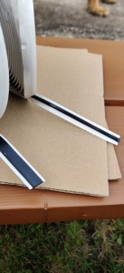

Kupiłem na allegro uszczelki butylowe o długości 6m (okrągła 4 mm oraz prostokątna 2x10 mm) - kosztują kilkanaście złotych. Zużyłem może 30%.

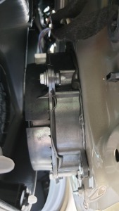

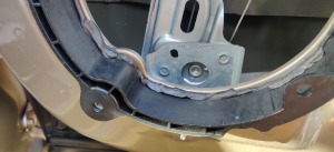

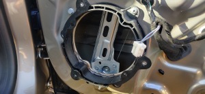

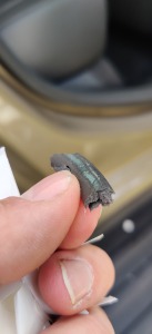

Odkręcałem jedynie głośniki zintegrowane z dystansem, ponieważ dystans, który przylega do drzwi był już uszczelniony uszczelką butylową (ASO nazywa to specjalną masą). Okazało się, że w ASO uszczelnili dobrze jedynie dystans przylegający do drzwi, a na dystansie głośnikowym zostawili starą uszczelkę na którą nałożyli masę butylową - to nie mogło być szczelne. Po odkręceniu głośników okazało się, że te stare uszczelki są mokre i rozpadają się w ręce:
IMG_20201022_133602.thumb.jpg.4aeb6943f82e6955e088958e4ded8e19.jpgIMG_20201022_131443.thumb.jpg.5f8262ab045864ab41cbfd69d4b72ca9.jpg

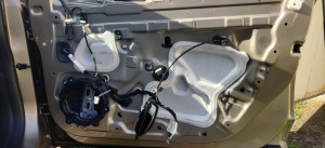

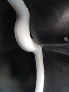

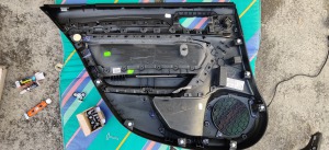

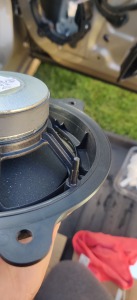

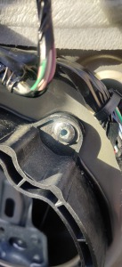

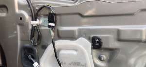

Usunąłem stare uszczelki i nałożyłem nowe. Ponadto musiałem rozwiercić jeden nit na drzwiach, ponieważ był luźny - zastąpiłem go śrubą z nakrętką (M8 x 30mm). Jeśli ktoś obawia się nitowania, to spokojnie może rozwiercić nity i zastąpić je śrubami z nakrętką. W jednych drzwiach tak mocno były ściągnięte nity, że musiałem pokleić dystans, ponieważ zaczął już pękać. Ponadto uszczelniłem wspomniane we wcześniejszych postach kołki ustalające.
IMG_20201022_095706.thumb.jpg.e2e9a226b3b2959f09d0cfd4f784d471.jpgIMG_20201022_095659.thumb.jpg.ae3a4e8a79e244293c1796c098a73e3b.jpg
Ponadto wymieniłem część spinek tapicerki (na oryginalne). I tutaj uwaga - zauważyłem przy kilku otworach na spinki, że tamtędy też lekko podcieka woda, chociaż spinki mają swoje uszczelki. Uszczelniłem te otwory dodatkowo wazeliną techniczną, która jest neutralna dla gumy.

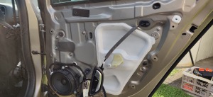

Całość prac zajęła mi 7 godzin (4 drzwi), ale bez konieczności roznitowania i ponownego nitowania. Pamiętajcie o podpięciu wszystkich wtyczek :)
Trochę fotek:
