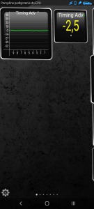

W dniu 24.10.2022 o 19:03, szwagier24a napisał:

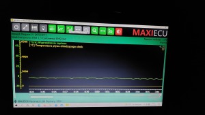

Kąt wyprzedzenia zapłonu zmierzony jak jeszcze nie miałem instalacji oscylował 5,5 - 8,5 stopnia.
8 godzin temu, szwagier24a napisał:
Wyprzedzenie zapłonu na wolnych obrotach: -2,3 do -3.

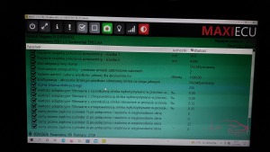

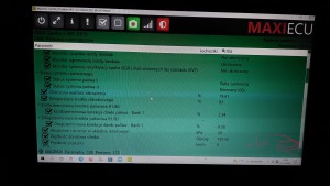

Więc (wiem, nie zaczyna się od: Więc): nagrzałem silnik na benzynie i: kąt wyprzedzenia zapłonu na wolnych oscyluje od max -4 do - 0,5 stopnia - z reguły -2,5 do -0,5  - uważam że jest to OK. Ciśnienie listwy tak jak pisałem 98-99 bar. Licznik wypadania zapłonu: tu jest zagadka bo Maxiecu rejestruje coś w rodzaju licznika wypadania zapłonu: sumy przerw zapłonu po połączeniu i ważeniu w węglowodanie okna; i wyniki dla każdego cylindra są 0, ale: po przegazowaniu raz na trzecim, raz na drugim pojawia się wartość 22 po czym po chwili jest 0.

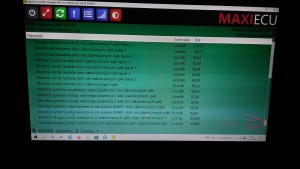

Mnie bardziej martwi fakt: korekta krótkookresowa jest na -6 do - 8%, długa na +14, na gazie jest gorzej bo krótka rośnie na 2-4%, długa zostaje w 0. Niepokoi mnie to, ale firma, która tą instalację zakładała twierdzi, że wszystko jest OK - klient się nie zna - jest debilem.
Myślę, że te korekty nie są na tyle groźne bo inaczej sterownik wyrzucił by błąd. Sprawdzałem czy występuje spadek ciśnienia gazu podczas buta: nie występuje.

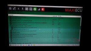

Co do programów: Maxiecu ciągle się uczy - zbyt dosłownie tłumaczą odczytane parametry; Motordata źle odczytuje temperaturę spalin - ponad 100 stopni podczas gdy Maxi i Torque rzędu 400 - przez to myślałem, że mam uszkodzony czujnik temperatury spalin - tylko dla czego?
Sprawdzałem trzema programami: Motordata, Maxiecu, Torque - błędów w silniku brak; za pomocą dwóch różnych interfejsów: MPM-com i ELM 327 w tej właściwej wersji bo ma takiego który nie czyta Renaulta.

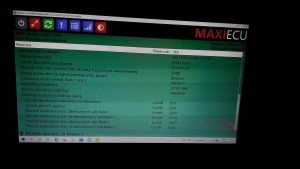

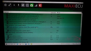

Wg; danych z tabelki  3 - od końca;
Absolutne ciśnienie w układzie dolotowym to 28 kPa;
  - znaczy to tyle, że podciśnienie wynosi 62 kPa,
  - a to oznacza, że  w układzie dolotowym są za duże opory przepływu,
Mniejsze podciśnienie w dolocie – to mniejszy kąt wyprzedzenia zapłonu
Hm, jak dobrze liczę to podciśnienie wynosi 72kPa. I jak najbardziej 28kPa to właściwe ciśnienie absolutne w kolektorze sprawnego silnika tego typu. I co więcej nie ma to nic wspólnego z oporami przepływu.
Filter powietrza ma 5 tyś przebiegu.
