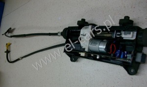

czytam ten post i wy chyba nie wiecie jak wygląda hamulec ręczny w meganece.........
otóż nie zamarznie bo jak macie przed oczami zwykły ręczny KTÓRY MA LINKI to tak w tym przypadku nie ma linek, jest zacisk elektryczny z dwoma kablami który jak odwróci mu się bieguny to albo zaciąga i znowu to zwalnia hamulec. także jest to daremne wyłączanie go zimą. lusterka to samo - co tam ma przymarznąć skoro wszystko jest nabite smarem?

Ja nie wiem. Możesz opowiedzieć? Jedynie wyobrażam sobie, że kręci "śrubą" i w zależności od kierunku kręcenia zaciska albo odpuszcza. I chyba o to chodzi w tym temacie a nie o zamarznięte linki.
@deku, mniej więcej wygląda to tak, w okolicach tylnej belki jest moduł/silnik el ręcznego, w środku jest trochę elektroniki i silnik, wychodzą z niego zazwyczaj linki i biegną do zacisków jak zaciąg się to linki się skracają a jak zwalnia to wydłużają ot cała filozofia. Nie wiem jak sam element wykonawczy czyli silnik ale na własnej skórze doświadczyłem awarię modułu elektrycznego ręcznego który jest w bagażniku.
