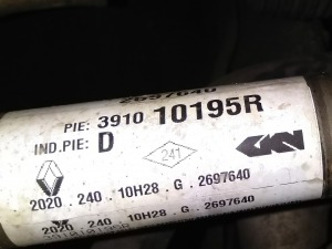

Po wpisaniu tego numeru (3910 10195r) w google wynika, że półosie są takie same dla wszystkich roczników Megane IV. Ciekawe czemu akurat w ostatnich rocznikach hałasują a w starszych nikt o tym nie wspominał. Ciekawe jaki jest koszt zakupu takich półosi w nieautoryzowanym warsztacie.
