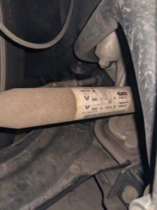

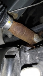

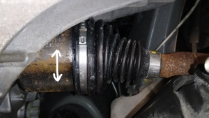

10 godzin temu, robo_tnic napisał:
Witam szanownych Forumowiczów.
Proszę o informację, czy tak wyglądają nowe półosie jak widać na zdjęciu. Montaż w grudniu 2021 roku.
Tak nie wyglądają nowe półosie. Tak po wymianie u mnie wyglądały

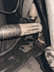

A tak w półrocznym aucie
Pozostaje wrócić do ASO.
Odebrałeś 10 grudnia i skoro tak wyglądały półosie  przy odbiorze to powinieneś interweniować od razu  a teraz to już półtora miesiąca :rolleyes:

Półoś nie wygląda na nową. Natomiast poduszka jest bardzo trwałej konstrukcji. Jest mocno obudowana blachą, że prawie nic nie widać bez odkręcenia jej od sanek czy silnika.

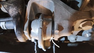

Osobiście widziałem mocowanie tej poduszki. I powtórzę jeszcze raz: to solidna poduszka w porównaniu do tej od megane ii czy scenica z tych lat. Od MIii już były stosowane tego typu i pewnie jeszcze nikt ich nie wymieniał.

Kolego. Nie szukam dziury w całym. Po wymianie, na rzekomo nowe kompletne półosie, znowu dały się słyszeć charakterystyczne stuki. Co do poduszki, to może masz inną, ale wątpię w to. Patrząc na mocowanie od przodu pojazdu widać dużą część czarnej masy gumowej więc nie pisz, że jest solidnie zabudowana. Nic dodać, nic ująć.

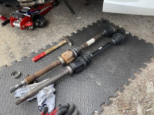

Po wymianie prawej półosi na dobry zamiennik Spidan (36560) wszystkie stuki przy zmianie biegów póki co ustały. Przejechane 200 km od wymiany. O dziwo mimo, iż na lewej półosi jest luz to nie stuka, natomiast luz jest na przegubie zewnętrznym więc zdecydowałem, że wymienię sam przegub. Po długich poszukiwaniach (porównania nr zamienników) i sprawdzeniu wymiarów doszedłem do wniosku, iż pasuje przegub od Megnae 3 (SKF VKJA 5834) ! Myślę, że jeszcze w tym miesiącu zajmę się lewą półosią aby zakończyć temat na zawsze. Zdam jeszcze relację.

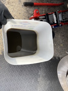

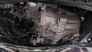

Poniżej zdjęcie oleju ze skrzyni po przebiegu 90 tys. km, jak widać to już ostateczna pora na wymianę.

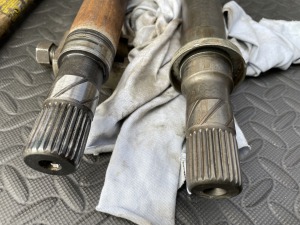

Dodatkowo zdjęcie półosi dla porównania. Na nową musiałem tylko przełożyć metalowy pierścień osłaniający przed brudem uszczelniacz od strony skrzyni.
