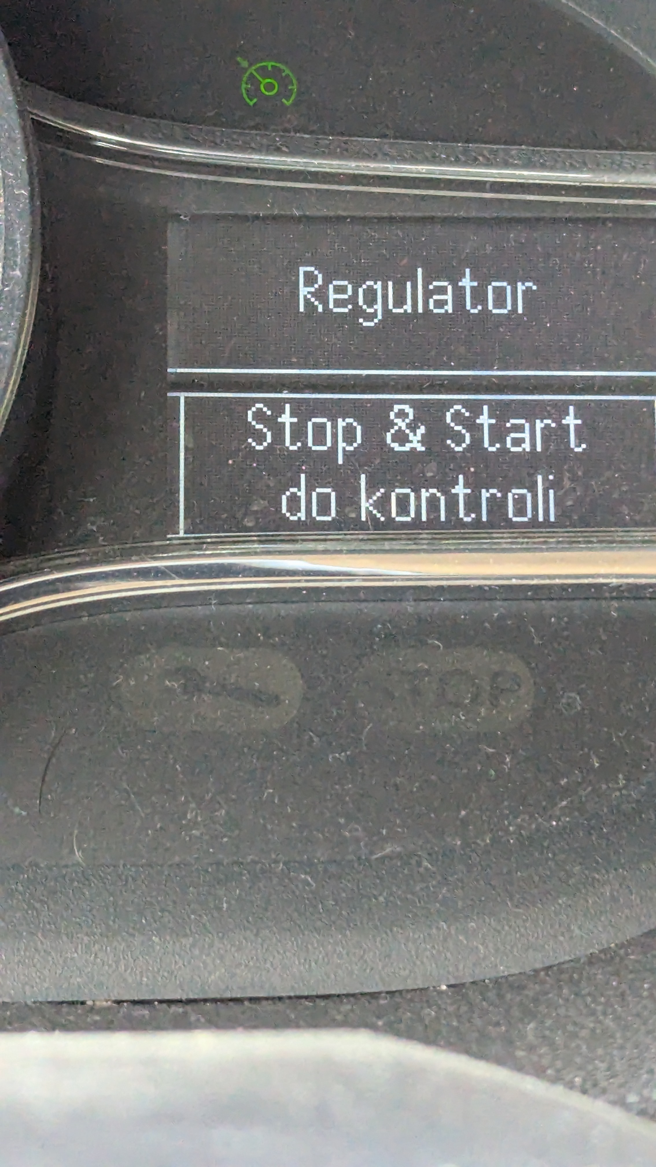

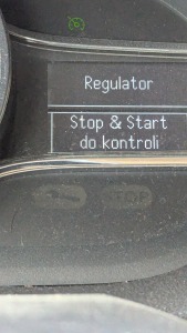

Podepnę się pod istniejący temat.

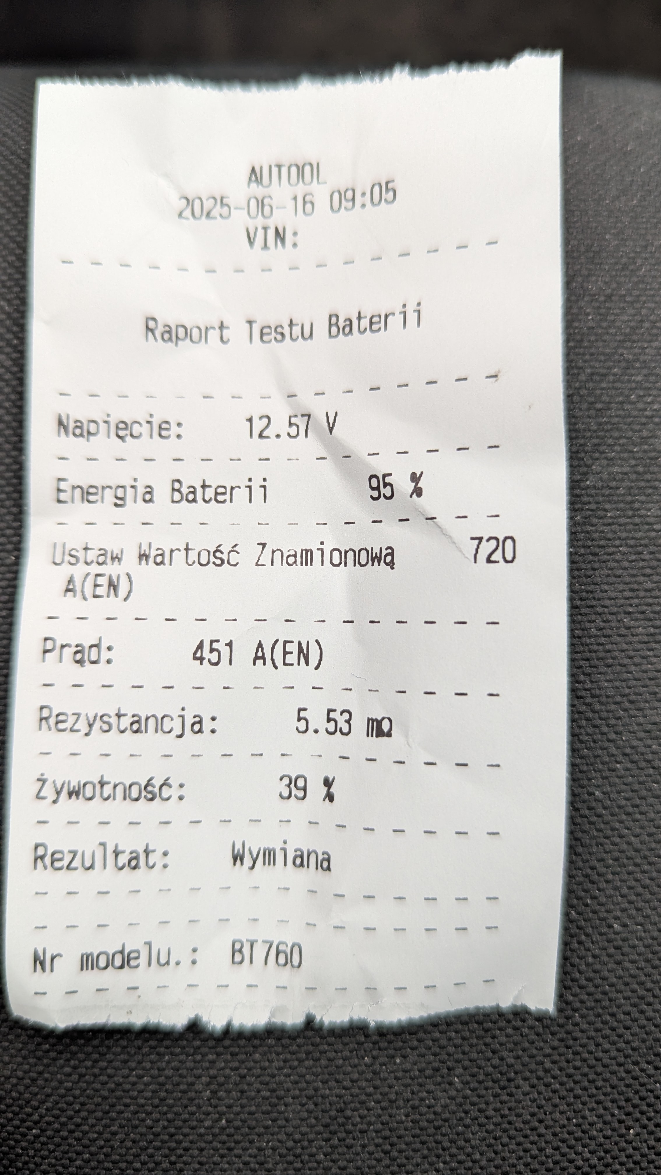

Wczoraj pojawił mi się komunikat "stop & start do kontroli". Poczytałem co to może być i podjechałem dzisiaj do mechanika.
Diagnoza - akumulator do wymiany.
W sumie zdziwiony nie jestem. Auto rocznik 2016, ja nim jeżdżę od 2019. Akumulatora nie wymieniałem więc albo oryginalny albo poprzedni właściciel szybko wymienił.

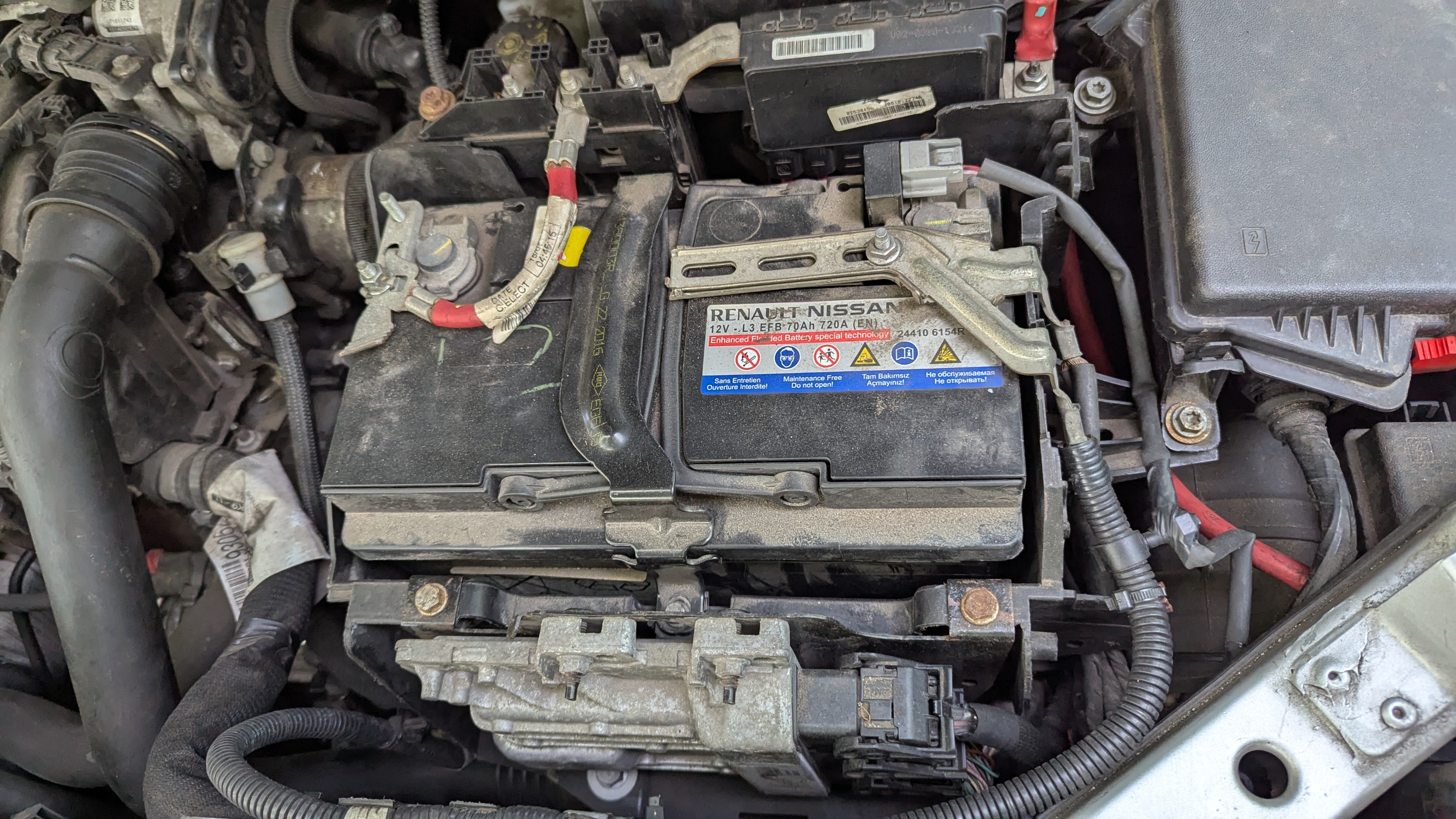

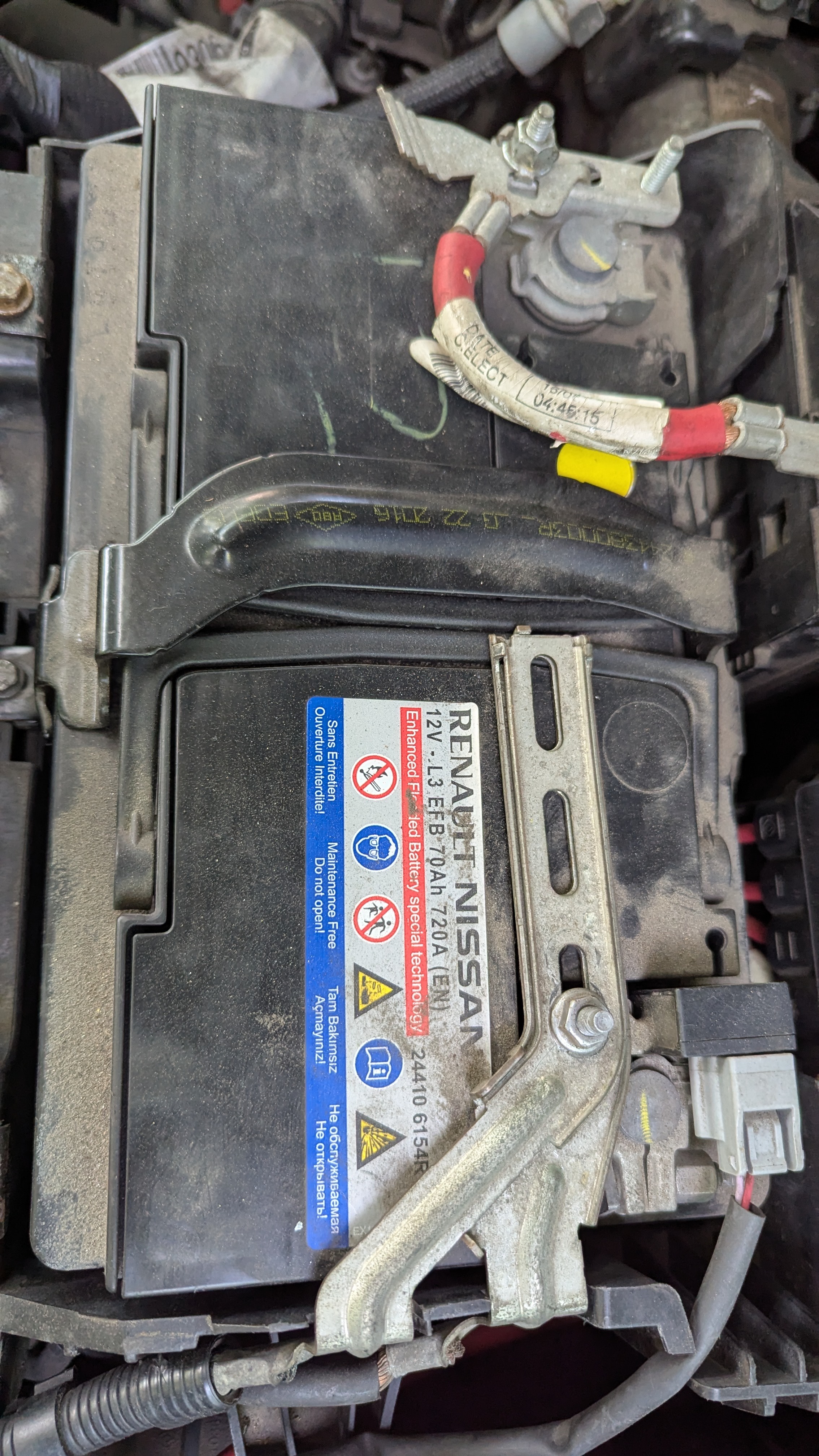

Akumulator chyba oryginalny. Wrzucam zdjęcia.
Czyli najlepiej kupić o identycznych parametrach.
Byłem przed chwilą w punkcie wymiany akumulatorów.
Zaproponowano mi jenoxa za 700zl. Stwierdził że w cenie będzie bezpieczne przełożenie (jakoś tak to nazwał) :)
Nie wiem czy to taki sam model ale na Ceneo sprawdziłem ceny Aku o takich parametrach jak mój aktualny (70Ah, 720A) i wychodzi ok 300zl.
Rozumiem, że w sklepach stacjonarnych musi być drożej ale taka różnica to spora przesada.
