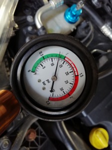

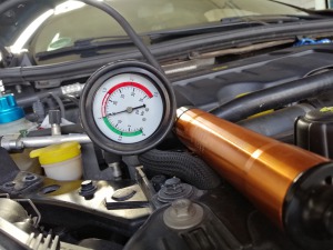

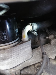

Baszar Opublikowano 2 Listopada 2022 Udostępnij Opublikowano 2 Listopada 2022 (edytowane) Witam wszystkich, ma ktoś może pomysł co to może być jak ubywa gdzieś jakieś 100 ml płynu na tydzień jazdy (około100km). W płynie nie ma śladów oleju ,test na obecność spalin również negatywny, test szczelności pod ciśnieniem : z 1bara po 30 min zeszło na 0,9 bara . Wcześniej była nieszczelność na wężyku tym dolnym od chłodniczki oleju, lecz obecnie nie widać żadnych wycieków. W ogóle nie widać żadnych wycieków a płynu regularnie trochę ubywa. Auto po przygazowaniu również nie kopci na biało. Miał ktoś kiedyś podobnie? Pozdrawiam Edytowane 2 Listopada 2022 przez Baszar Cytuj Odnośnik do komentarza Udostępnij na innych stronach Więcej opcji udostępniania...

Andrzej-2010 Opublikowano 8 Grudnia 2022 Udostępnij Opublikowano 8 Grudnia 2022 W dniu 2.11.2022 o 16:49, Baszar napisał: W płynie nie ma śladów oleju, test na obecność spalin również negatywny, test szczelności pod ciśnieniem : - z 1bara po 30 min zeszło na 0,9 bara . 1/ Zabarwianie na zielono albo żółto płynu - to w 100 % pęknięta tuleja; - jeśli tester ma wynik negatywny - to cylindry są jeszcze całe i w początkowej fazie tego procesu tak jest, 2/ Przy ubywaniu płynu z powodu uszczelki następują; - wypadania zapłonu w większości na 2 lub 3 cylindrze, 56 minut temu, Baszar napisał: Czy w samochodzie w jest możliwość sprawdzenia czy plyn chłodzenia był przegrzany? 3/ Sprawdzić, nie odkładać tego ; - należy przy użyciu tzw; clipa -interfejs do reno, - niska ilość płynu chłodzącego doprowadza do przegrzania silnika; - reagując w porę na ubywający płyn w zbiorniczku, wymienia się tylko uszczelkę i jeździ dalej, - dolewając płynu, pojeździsz ok; miesiąca i będzie pęknięty cylinder, 4/ Wymienia się uszczelkę pod głowicą na nową nie felerną, po roku 2012; - przy okazji wymiana rozrządu, - kontrola luzów zaworowych, 5/ Głowa spokojna - tylko stan portfela mniejszy Cytuj Odnośnik do komentarza Udostępnij na innych stronach Więcej opcji udostępniania...
Baszar Opublikowano 10 Grudnia 2022 Autor Udostępnij Opublikowano 10 Grudnia 2022 (edytowane) To tu w Niemczech takie naprawy przewyższają koszt tego samochodu. Jeżeli tak by się popsuł ten samochód to koniec chyba jego użytkowania. Naprawdę dbam o samochody i nie dorzynam ich ,jeżdżę umiarkowanie i pilnuje się zdrowych zasad. Oleje i płyny też wymieniam należycie. Nigdy jeszcze nie kupiłem samochodu żeby coś z uszczelką robić. W dniu 8.12.2022 o 16:15, Andrzej-2010 napisał: 2/ Przy ubywaniu płynu z powodu uszczelki następują; - wypadania zapłonu w większości na 2 lub 3 cylindrze, Zapłony nie wypadają . W dniu 8.12.2022 o 16:15, Andrzej-2010 napisał: - jeśli tester ma wynik negatywny - to cylindry są jeszcze całe i w początkowej fazie tego procesu tak jest, Czyli co? Jeśli ubywa przez cylinder to początkowo nie da się tego wykryć ? W dniu 8.12.2022 o 16:15, Andrzej-2010 napisał: - dolewając płynu, pojeździsz ok; miesiąca i będzie pęknięty cylinder, Ja dolewam tego płynu 5 rok ,tylko teraz go trochę więcej ubywa jakieś 100 ml na 200 km. I nikt nie wie gdzie go ubywa ,samochód pracuje normalnie. Nie mogę wymienić uszczelki skoro nie ma pewności co do jej uszkodzenia. Nie mogę rozbierać silnika z powodu niewiadomego pęknięcia cylindra. Dlatego założyłem ten temat ,bo być może jest ta przypadłość dobrze komuś znana i wie gdzie wyciek może się znajdować. Edytowane 10 Grudnia 2022 przez Baszar Cytuj Odnośnik do komentarza Udostępnij na innych stronach Więcej opcji udostępniania...

Baszar Opublikowano 11 Grudnia 2022 Autor Udostępnij Opublikowano 11 Grudnia 2022 Dzięki, będę się dalej przyglądał choć wiemy ,że dostęp do wszystkiego jest ograniczony. Zaglądałem od spodu kilka razy i od góry obserwuje ,ale nic jeszcze nie zauważyłem oprócz tego wężyka od chłodniczki oleju co był nieszczelny. Być może gdzieś przy chłodnicy jest wyciek, ale żeby ją obejrzeć to trzeba zdemontować zderzak ? Może być również przy pompie wody, na szczęście ta nie jest na łańcuchu- chyba że się mylę. Cytuj Odnośnik do komentarza Udostępnij na innych stronach Więcej opcji udostępniania...
