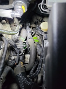

marian0 Opublikowano 9 Marca 2023 Udostępnij Opublikowano 9 Marca 2023 Wczoraj dolałem płynu na maxa. Dziś po powrocie z pracy zaglądałem czy coś ubyło i zauważyłem dość oczywisty wyciek. Wczoraj tego nie widziałem. Wygląda jak wyciek z korka odpowietrznika. Rozumiem, że ten powinien być dokręcony na maxa? Był natomiast delikatnie odkręcony. Pewnie mechanik po odpowietrzaniu go nie zakręcił. Dobrze mówię? Wklejam zdjęcie Cytuj Odnośnik do komentarza Udostępnij na innych stronach Więcej opcji udostępniania...
Sarna1 Opublikowano 10 Marca 2023 Udostępnij Opublikowano 10 Marca 2023 Tak, układ musi być szczelny. Wszystko poskręcane i mocno zakręcone korki. Cytuj Odnośnik do komentarza Udostępnij na innych stronach Więcej opcji udostępniania...
marian0 Opublikowano 10 Marca 2023 Udostępnij Opublikowano 10 Marca 2023 Dokręciłem i zobaczymy czy będzie coś znikać. Gdzie jeszcze są takie odpowietrzniki w tym silniku? Cytuj Odnośnik do komentarza Udostępnij na innych stronach Więcej opcji udostępniania...

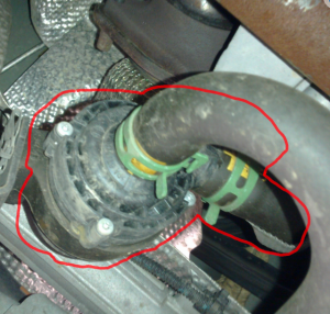

Andrzej-2010 Opublikowano 13 Marca 2023 Udostępnij Opublikowano 13 Marca 2023 (edytowane) Godzinę temu, Baszar napisał: Andzeju a jak sie ma sorawa z modelami 2011 Grudzień czy jest szansa, że mam uszcelkę nowego typu? Z dokumentacji reno wynika, że u.p.g nowego typu były montowane od drugiej połowy 2011 roku, Godzinę temu, Baszar napisał: To w tych autach turbina też jest chłodzona wodą? Powinieneś słyszeć silniczek elektryczny wymuszający obieg wody/płynu; - załączający się z chwilą zgaszenia silnika przy nagrzanym silniku, Podstawowe zasady eksploatacji silnika z turbiną; - pilnować poziomu płynów, - nie doprowadzać do przegrzania silnika, - nie pałować silnika na zimnym, - chłodzić po jeździe turbinę, - używać markowych olejów i filtrów Edytowane 13 Marca 2023 przez Andrzej-2010 1 Cytuj Odnośnik do komentarza Udostępnij na innych stronach Więcej opcji udostępniania...
Baszar Opublikowano 13 Marca 2023 Autor Udostępnij Opublikowano 13 Marca 2023 4 godziny temu, Andrzej-2010 napisał: REGULAMIN Forum się kłania pkt 5.9 - aniewa Wszystkiego tego przestrzegam ,no ale jestem trzecim właścicielem. Nic nie słyszę po wyłączeniu silnika także chyba nie jest turbina chłodzona wodą. Spojrze pozniej w dokumenty kiedy był produkowany mój samochód ale czy produkcja auta może się zbiegać z produkcją silnika? Jak w końcu znajdę tą usterkę to napewno dam znać tutaj o tym. Poczekam aż się ciepło zrobi to będę zaglądał. Cytuj Odnośnik do komentarza Udostępnij na innych stronach Więcej opcji udostępniania...
Andrzej-2010 Opublikowano 13 Marca 2023 Udostępnij Opublikowano 13 Marca 2023 33 minuty temu, Baszar napisał: Nic nie słyszę po wyłączeniu silnika także chyba nie jest turbina chłodzona wodą. Po zgaszeniu silnika, uruchamiana jest ; - elektryczna pompka do chłodzenia turbinki, sterowana przez komputer za pomocą przekaźnika, - należy to sprawdzić 1 Cytuj Odnośnik do komentarza Udostępnij na innych stronach Więcej opcji udostępniania...
