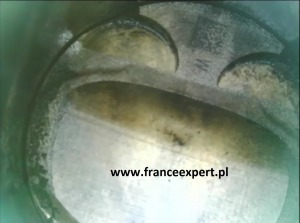

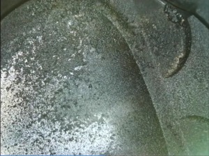

Serwisujemy kilkadziesiąt aut z silnikiem 1.2TCe H5F, przy wymianie świec zaglądamy kamerką endoskopową do komory spalania, niektóre auta klientów mają przebiegi po ~250tys.
Dla użytkowników 1.2TCe:  jeśli silnik zaczyna poszarpywać, niestabilnie pracować, generowane są wypadania zapłonu oraz duże ilości spalań stukowych na poszczególnych cylindrach to pora na czyszczenie nagaru.
Niekontrolowane samozapłony (LSPI) mogą doprowadzać do pękania pierścieni tłokowych, utratę kompresji, ubytki oleju oraz szybkiej degradacji napędu rozrządu (łańcucha)

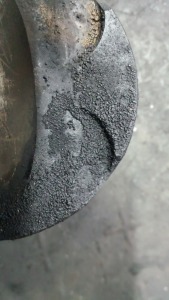

Na fotkach tłok przed płukaniem i po płukaniu.
Edytowane przez witman
  • Like 1
Dodam jeszcze, że nagar na tłokach w silnikach z bezpośrednim wtryskiem jest bardzo specyficzny, charakteryzuje się dużą twardością i ziarnistością odkładanego osadu.
