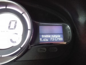

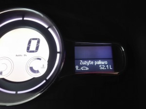

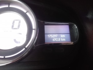

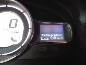

Dzisiaj wyniki testu spalania. Większość trasa, trochę drogi ekspresowej z prędkością 130km/h i krótkie odcinki po mieście. Dane według komputera:
Przejechane - 692,8km
Zużyte paliwo - 52,1l
Średnie zużycie - 7,5l
Średnia prędkość - 53,8km/h
Po zalaniu do pełna (do pierwszego odbicia), dystrybutor pokazał 49,5l benzyny, co daje średnie spalanie na poziomie 7,14l. Poniżej zdjęcia jako dowód. Jak oceniacie ten wynik przy danej średniej prędkości?
IMG_20180710_170935.jpg  IMG_20180710_170947.jpg  IMG_20180710_170957.jpg  IMG_20180710_171003.jpg

1 godzinę temu, witman napisał:
To by mogło się potwierdzać, gdyż Meganka mojej kuzynki zawyża w mieście o 0,8, a w trasie o 0,5, podobne spostrzeżenia ma jeden z naszych klientów, ale u niego była jakaś zupełna anomalia, bo w mieście komputer pokazywał 11,2/100, a na zbiorniku wychodziło mu 9,4 przy średniej około 20km/h.
Mnie w tej chwili komputer w Sceniku wskazuje 9,2/100 przy średniej 23,3km/h to dość wysoka średnia jak na Wrocław jako, że jeżdżę na LPG trzeba do tego wskazania dodać 15-18% co = ~10,6 LPG/100. Mój wcześniejszy ScII 2.0 16V też zawyżał nawet o 0,7/100 , ojca Meganka 1.4 16V ma tak samo.
Bez względu na zawyżanie, @witman jak oceniasz średnie spalanie mojej Megane przy tej prędkości?
Poza tym takie oszukiwanie ludzi poprzez zakłamywanie danych z komputera powinno być karane. Mamy XXI wiek, a komputer nie potrafi wyliczyć ile paliwa zostało?! Za przykład dam tylko, że po zapaleniu się rezerwy, zasięg wynosi zero, a ja jadę dalej :)
Edytowane przez maciejmacku
Spalanie Twojej Meganki uważam jest jak najbardziej w porządku.
