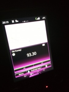

Panowie, zainstalowałem apk AA na telefonie i sparowałem telefon z autem. Wygląda na to, że AA działa, ale czy ktoś może potwierdzić czy to tak powinno wyglądać, bo tyle się tu pisze i trudności z aktywowaniem, a u mnie poszło od strzała. R-Link w wersji 3.3.

Nie rozumiem pytania, przecież działa Ci AA, o co chodzi?
No jak widać masz wszystko oki podłączasz telefon przez kabel wyświetla Ci się ikonka na środku ( napis Android Auto)  i klikasz ją i masz nawigację na 80 % ekranu i tyle. U mnie działa jeszcze normalnie w tle z telefonu pełna aplikacja YouTube  bo ta z AA YouTube Music jest strasznie słaba .
Super, dzięki za potwierdzenie, po prostu bardzo dużo naczytałem się o problemach z aktywacją AA, zresztą sam ten temat ma ponad 40 stron i byłem zdziwiony, że u mnie od razu zadziałało.

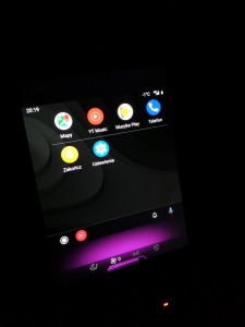

Mam nową Megankę ale delikatnie mówiąc wk....wia mnie brak opcji Mirror na R-link. nie lubię gdy maszyna chce być mądrzejsza. generalnie z Android Auto nie mam problemów poza opcją lustrzanego odbicia. We wszystkich poradnikach widzę dodatkową ikonę (na której aktywuje się Mirror) a ja jej nie mam. czy to cholerstwo też jest jakąś ukrytą opcją czy ki diabeł ją zeżarł.

poniżej zdjęcie Android Auto bez ikony "lustra". może to kogoś na coś naprowadzi. na wszystkich filmikach zdjęciach poradnikach jest ona z prawej strony za "mikrofonem"
