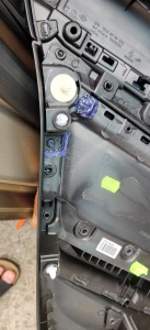

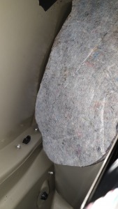

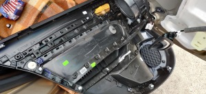

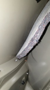

Tak się wkurzałem na to rezonowanie, że w sobotę dobrałem się do tapicerki drzwi tylnych. Po zdjęciu oczywiście okazało się, że brakuje spinek, a jeden uchwyt mocujący spinkę jest pęknięty. Wszytko robią w ASO na siłę, bez myślenia. Zaopatrzyłem się w spinki - zamienniki na alledrogo, ale nie polecam. Niby takie same jak oryginały, ale z dużo twardszego plastiku. Lubią pękać przy dociskaniu tapicerki. Mocowania pokleiłem klejem na gorąco i na razie jest ok. Oczywiście wygłuszenia po wizytach w ASO brak.

W sumie nie odczuwam różnicy podczas jazdy. W samochodzie nie jest głośniej. Może mieć to natomiast wpływ na jakość dźwięku z głośników. Nie znam się na tym. Ale jak tak ochoczo zbiera się woda w drzwiach, to może nawet lepiej jak tego nie ma.
Jak zwykle nie chciało się włożyć wygłuszenia z powrotem.
Nie wiem jak to odczuwasz, ale dziwi mnie że nie czujesz różnicy - każde wyjęcie takich elementów wygłuszających jest odczuwalne. A spinek brakuje bo jak się nie chce podważyć i pomyśleć przy demontażu, to potem jest taki efekt.
